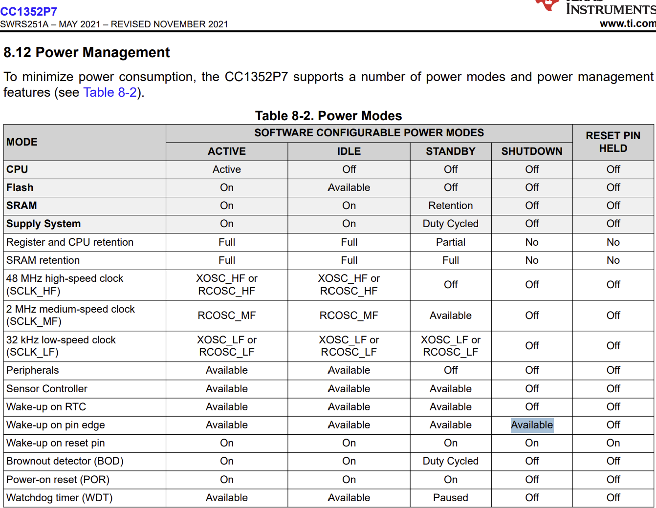

MCU 数据表中提到它具有低功耗(睡眠模式)功能、但我找不到相关文档。
是否有任何关于如何实现深度睡眠功能的示例?

    如果您使用电源驱动程序(建议,不要尝试自己做),芯片将进入待机,如果没有计划。
    尊敬的 Eduardo:
    您能给我提供更多详细信息吗?您希望芯片在哪种情况下进入睡眠或关机状态?
    通常、它将通过 RTOS 电源策略使用电源驱动器进入不同的状态。 如果某些电源域通电、则器件无法转换为睡眠或关断模式。
    Theo

    尊敬的 Eduardo:
    在这种情况下、需要停止所有正在运行的任务、关闭所有需要器件像 UART 等保持活动状态的打开驱动程序、然后在信标上将  由计时器解锁(使用慢时钟)进入待机状态。 然后、电源驱动器将处理转换。
    由于没有可用的时钟、您无法进入 SHUTDOWN 模式。
