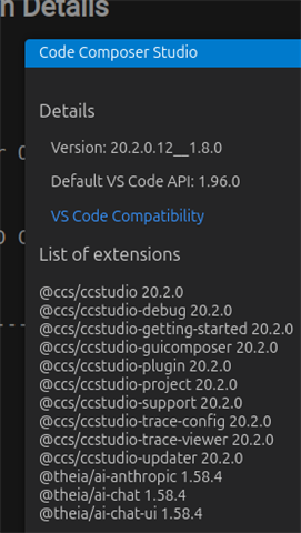

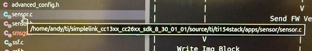

在 CCS20.20.0 中创建新的示例工程时会收到指向 SDK 源文件的硬链接
因此、当您按照入门指南(例如在 15.4 教程中添加通用传感器)操作时、您应该选择 SDK 源代码、而不是源文件的本地副本、这是我期望的情况
如图所示
文件属性与工程的关系
    尊敬的 Andy:
    是的。 默认情况下、工程文件是导入链接到 SDK 的、并且所做的更改将填充到 SDK 中。
    根据您的首选工作流程,我建议您在项目中手动添加要更改的文件的本地副本,或者将 SDK 设置为 Git 存储库,以便您可以轻松地为测试设置分支。
    Theo

    鉴于我创建工程的磁盘上的应用文件夹(例如,我创建工程的磁盘上的应用文件夹)基本上为空、我应该如何实际创建一个完全独立的工程源代码版本、因为工程文件中包含指向 SDK 文件夹的链接、并且其中的源代码分散在其中的许多文件夹周围、因此我实际上想要进行更改
    CCS2020 只是垃圾
    如果我将该项目的 main.c 保存到本地项目空间中、我会得到 2 个实例、然后是 main.c 的 2 个实例[带链接符号的 1 个实例和不带链接符号的 1 个实例]
    然后我对本地副本进行编辑、如果我留下明显的错误、当我构建时、它就会停止错误
    然后、在几个编译后、它决定返回到使用链接的资源
    然后、如果我右键点击并“从构建中排除“链接的 main.c、它会排除两个 main.c 文件
    唯一的方法是删除链接文件、当从 COLD 进入时、并不完全明显的是、它不会删除 SDK 文件、直到您实际尝试删除它并得到提示
