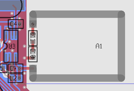

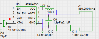

我正在努力将基于 ATA8403C TX 芯片的旧 869MHz 发送器迁移到基于 CC110L 的设计。
ATA8403C 使用矩形环天线、如下所示:
环尺寸:18 x 13 毫米。
由于 CC110L 具有平衡的射频输出、因此我希望在新设计中使用相同或类似的环路天线、因为它非常紧凑。 此外、我知道、由于环境影响、此类环路天线相对不受容性负载变化的影响(例如,有人手持发送器)。
但是、搜索 CC110L +环路天线时没有电路示例;我可以找到的每个电路示例都采用平衡 — 非平衡变压器电路,采用单极 50 Ω 天线设计。
问题:将环路天线连接到 CC110L RF_P 和 RF_N 输出时、建议使用哪个滤波器电路? 我知道、为了避免谐波并符合射频法规、有必要进行一些滤波。
补充信息:我不是一个射频导师,所以我道歉,如果这个问题似乎微不足道的人对这个问题有更多的知识。 噢、我的同事可以访问射频测量设备、因此我可以在必要时进行一些基本检查和调谐。

    尊敬的 Richard:
    请参阅以下主题中的讨论:  CC1101:平衡天线
    简而言之、我们不建议 在这些设计中使用平衡天线、并且多年来未曾为其提供任何支持、因为它们在大多数情况下并不是最实用的解决方案(此外,如果您需要远距离环路天线可能不是该应用的最佳选择)-您是否有用于仿真的 EDA 工具?
    您需要对 TI 参考设计(包括 PCB 寄生效应)进行仿真、然后设计一个新的差分滤波器/阻抗匹配电路、该电路在器件引脚上以相同的负载/源阻抗为目标。 遗憾的是、它通常不像添加一些滤波以通过性能测试那么简单。 如果设计纯差分电路、这可能还需要至少与 TI 参考设计一样多的元件。
    我们强烈建议切换到该 TI 参考设计(使用 LC 平衡 — 非平衡变压器和滤波器/阻抗电路至 PCB 或芯片单极天线)。 为了尽可能减少占用空间、您还可以考虑使用 IPC(但是,这会增加成本): https://www.ti.com/lit/swra250
    Zack
