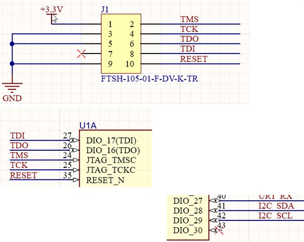

    -您使用的是 2 引脚还是 4 引脚 JTAG? (通常,JTAG 以 2 引脚启动、然后必须在工具中设置所需的 4 引脚)
    -默认情况下, GPIO17 用作 IO ,但作为 4 引脚 JTAG ,此引脚用作 TDI。 您是否仔细检查了是否未将此 GPIO 用于电路板上的其他器件?
    -   LP-XDS110 和 CC1352R LP 的顶部在概念上是相等的, JTAG 部分是相同的。 因此、首先来看、它们的行为方式不同毫无意义。 您是否能够提供一些图片、其中清楚地显示了调试器与电路板之间的工作连接和非工作连接? 显示 JTAG 连接和 I2C 器件的电路板原理图(部分)也可能有所帮助。
    调试器未上电、因此问题是 2 引脚还是 4 引脚、不应该 相关。 因为它是,当我已经使用调试器(两个)我从来没有设置连接是 2 引脚还是 4 pin....in 事实它永远不会对我和想象它是 4 引脚,因为提供的连接是 4 引脚..
    所有引脚分配都在 CCS-SysConfig 中执行、并且没有报告任何冲突...所有使用的外设都会保留其默认引脚分配、专门分配为 I/O 的 GPIO 肯定不会使用 DIO17。
    我同意,整个情况是没有道理的。
    请参阅随附的原理图。
    我认为 TDI 是 problem...no的中心,阅读它。
    【编辑】也许我把这看作是错的...也许 我应该问:“当没有连接调试器/加载器时、是否可以使 JTAG 轨迹保持悬空“...in 在哪种情况下、我可以在哪里找到有关 JTAG 迹线应该如何布线/连接/通电的信息?

    尊敬的 Moshe:
    您是否参考了 LAUNCHXL-CC1352R1 原理图?
    当您将 XDS110 电源跳线置于另一位置时、该问题是否也会发生?
    激活调试连接时、系统会复位。 那么它可能与启动有关。 您是否尝试过从 SDK 运行 I2C 驱动程序示例?
