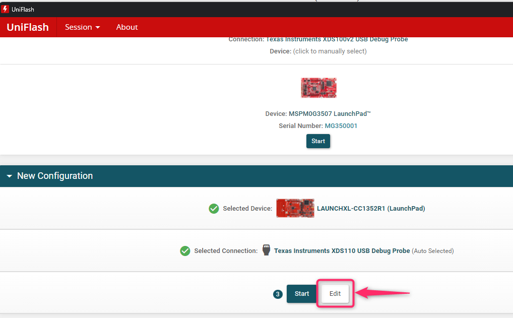

    [quote userid=“250449" url="“ url="~“~/support/wireless-connectivity/sub-1-ghz-group/sub-1-ghz/f/sub-1-ghz-forum/1550051/cc1352r-cc1352-load-error-–242-and--2131</s>–2131 如何在 uniflash 中更改 JTAG 设置。?
    您可以使用“Edit"按钮“按钮公开 JTAG 设置:
