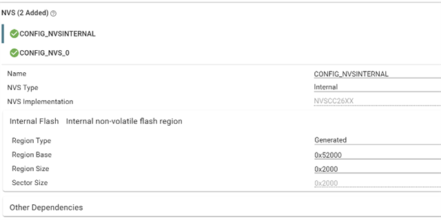

    您好:
    不幸的是,我现在有另一个问题:数据存储在新创建的 NVS 区域工作。
    但绑定表似乎与 旁边的秒 NVS 区域不一致。
    绑定本身起作用、但当它尝试将绑定信息写入内存时、绑定管理器返回失败。
    您好、Miriam、
    您似乎将 NVS_internal 大小从 0x4000 减小到了 0x2000? 您可以保留其原始大小并重试吗?
    Marie H
