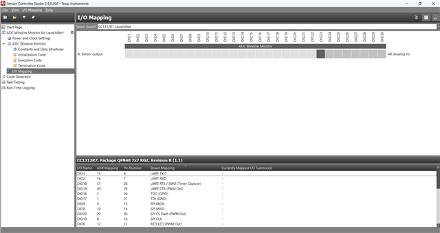

    我打开了现有的示例 ADC 窗口监控器、芯片名称为:cc1312R7
    在 I/O 映射部分 、它显示了 cc1312 R7 电路板的所有引脚详细信息、但与我在 cc1314R10 中没有观察到的情况相同
    CC1312R7
    CC1314R10
    “我们可以使用带有定制电路板的 Sensor Controller Studio 进行下载和调试吗?或者在 SCS 中进行调试和下载是否需要 LaunchPad?“
    在“任务测试“部分、当我点击 CONNECT/F12 但没有看到自定义电路板是否已连接?
    您好、Prashant、
    然而、似乎没有提供引脚细节、但它们已正确映射。
    使用 CC1314R10 Launchpad 进行测试:
    1.选择 CC1314R10 和合适的封装、对于 Launchpad、这是 QFN64 RSK。 定制电路板可能会有所不同
    2.验证映射、DIO23 也是此芯片的模拟输入(数据表的表 6.3)
    3.按 Ctrl+G
    4.进入任务测试,按 F12,它应该会打开统计图选项卡。  现在 您知道它已连接。
    此设计不需要 LaunchPad、但需要 TI 调试探针、例如  XDS100v3、 XDS110 或 XDS200 JTAG。 您使用的是其中的任何一种吗?
    按下 Connect/F12 时、底部栏中是否出现任何错误? 作为“未找到目标“?
    5.按 F6 键运行初始化代码。
    6.按 F5 运行。
    Daniel
    下面是芯片选择窗口
    =>是
    下面是任务测试图像
    我正在使用 JTAG
    您好、Prashant、
    您使用什么调试探针? 您能展示连接的图片吗?
    Daniel
    尊敬的 Daniel:
    我正在使用 JTAG 调试器。
    我可以使用 CCS Studio 和 Jflash 通过相同的连接进行刷写。
    但使用传感器控制器、我无法通过按 F12 在任务测试中运行
    您好、Prashant、
    我明白,但它是什么模型。
    是 Texas Instruments 调试器吗? 例如 XDS110 (LP-XDS110 开发套件| TI.com) 或第三方?
    Daniel
    尊敬的 Daniel:
    我使用的是 Segger Jlink Ultra+
    您好 Prashant。
    传感器控制器的任务测试仅支持 TI 调试探针 XDS100、XDS110 和 XDS200。
    Daniel
