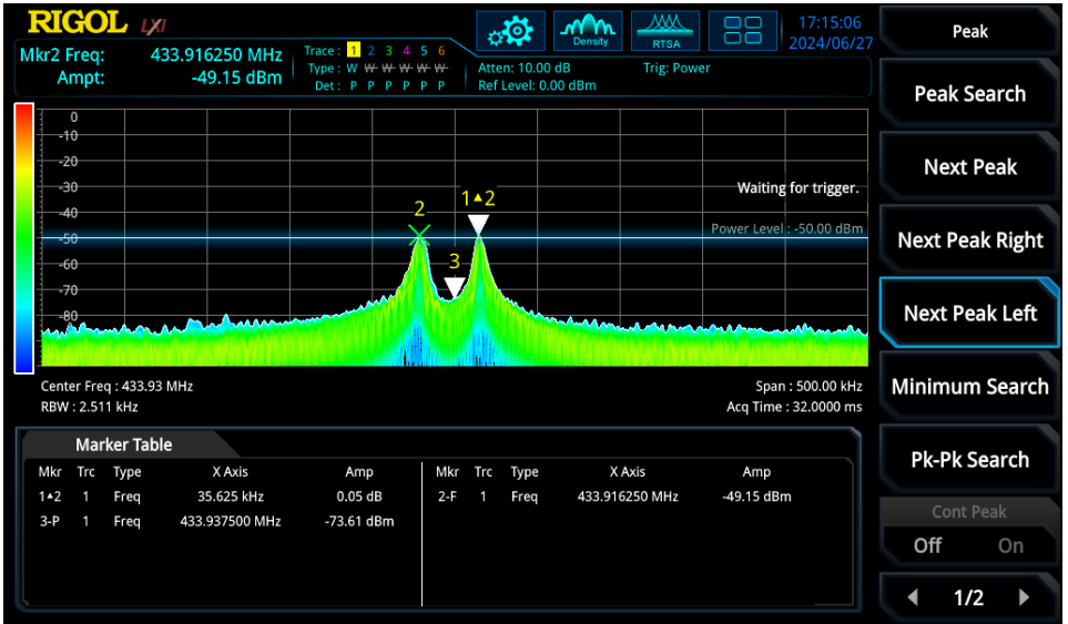

我们制造了一个 433MHz FSK 无线记录系统、其中使用 rfPIC 作为无线传感器、使用 CC1000 作为接收器。 仅使用旧配置时、有效载荷采用曼彻斯特编码、而前导码和同步字保持不变。
CC1310 通过执行曼彻斯特解码 整个数据包 ,完全进入 射频内核硬件 而不仅仅是有效载荷。
我们通过将 CC1310 放入中解决了这个问题 原始 RX/异步模式 并执行 完成曼彻斯特解码。
如果是 CC1310、则该功能无法正常工作、
我们还使用 CC1101 进行了这项测试、这样可以顺利接收所有传感器、而不会出现任何问题。
DE 传感器变送器设置是 433、92MHz 和以后的 433、93MHz 似乎偏差首先在 36KHz 和以后的 100KHz。
CC100 和 CC1101 可以接收所有类型的传感器
CC1000 设置为 34KHz 偏差、但接收到 100KHz 也没问题
CC1310 不会接收到改变符号速率、RX BW 滤波器和偏差的传感器、我们认为 CC1310 滤波器的带宽更小、如 CC1000 和 CC1101
CC1310 似乎有一些滤波器问题
有什么想法吗?

    尊敬的 Aalt:
    您是否具有可以共享的确切数据包格式?
    Zack
