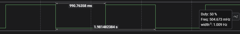

我遇到计时器不准确的问题。 我使用计时器计算秒数、如下所示:
Timer_Handle timeTimerHandle;
Timer_Params timeTimerParams;
void TimerCb(Timer_Handle handle, int_fast16_t status) {
    _epoch++;
    GPIO_toggle(CONFIG_GPIO_DBG);
void TimerInit(){
    Timer_Params_init(&timeTimerParams);
    timeTimerParams.periodUnits = Timer_PERIOD_HZ;
    timeTimerParams.period = 1;
    timeTimerParams.timerMode = Timer_CONTINUOUS_CALLBACK;
    timeTimerParams.timerCallback = TimerCb;
    timeTimerHandle = Timer_open(CONFIG_TIMER_SECOND, &timeTimerParams);
    Timer_start(timeTimerHandle);
我得到以下波形、该波形精度很高、应为 500,000mHz。
a 还尝试使用 clock_settime (clock_realtime) clock_gettime (clock_realtime)。 这是同样的情况。
我尝试在 WSMS 节点示例中使用此代码。 频率就是精确的。 我认为代码中有一些校准、但找不到。 在这种情况下、我会比较 sysconfigs、并且没有显著差异。
    尊敬的 Sebastian:
    为了提高计时器的精度、您需要使用高频振荡器。
    CC1354P10_1 的默认计时示例工程、获得类似的结果:
    如果添加以下内容、可获得更高的精度。
    #include <ti/drivers/Power.h>
    Power_setDependency(PowerCC26XX_XOSC_HF);
    Daniel
