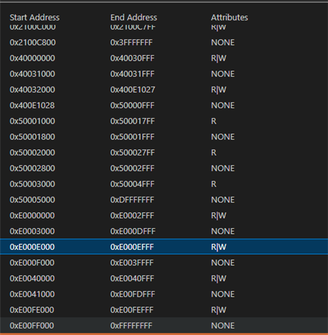

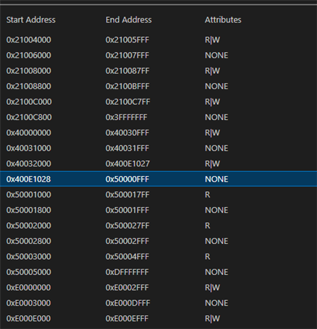

    您可以分享 tirtos7 项目的存储器映射吗?  ns_br_LP_CC1352P7_1_tirtos7_ticlang.map
    Arthur
    SDK 5.30 写在 PCB 的贴纸上。
    我找不到文件、所以我制作了图像。
    Georgios
