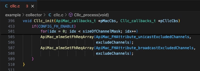

我当前正在 我的 LaunchPad CC1352R1 上运行 SIMPLELINK-LOWPOWER-F2-SDK v8.30.01.01 中的协处理器示例、并将其与 TI-15-4-SDK STACK-GATEWAY-LINUX-SDK v8.30.00.05 中的收集器演示配合使用。

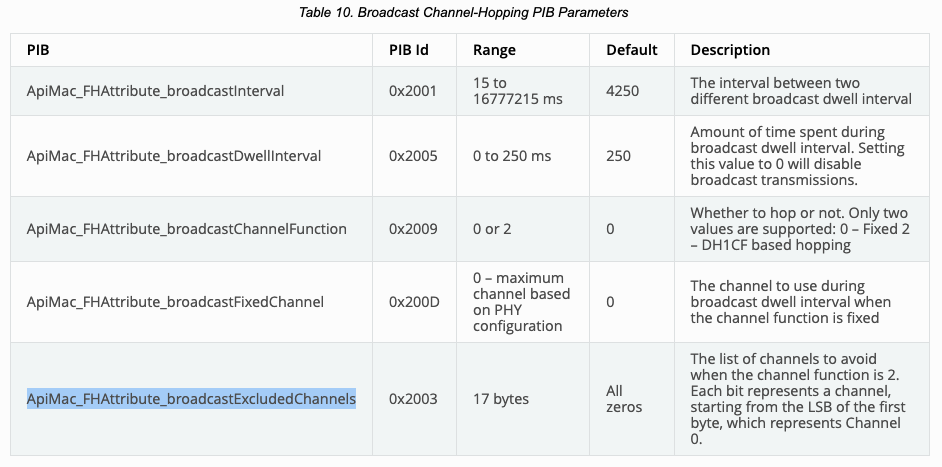

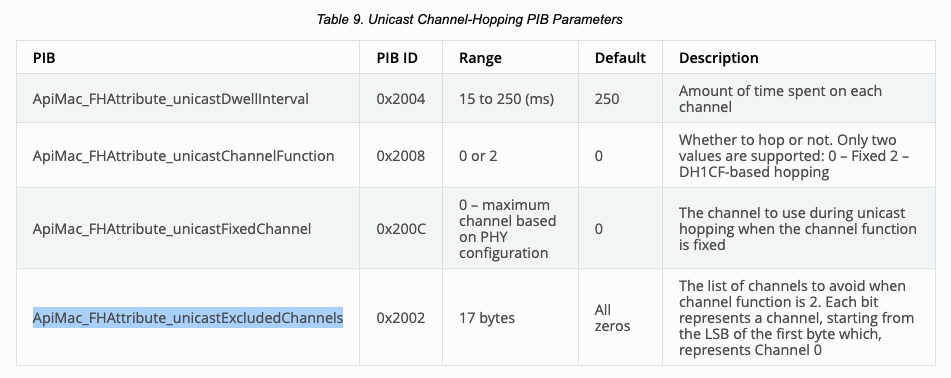

我遵循 有关跳频的文档、其中 表 9表 10 中 指出 MAC FHPIB 属性 ApiMac_FHAttribute_unicastExcludedChannels 和 ApiMac_FHAttribute_BroadcastExcludedChannels 的长度分别为 17 字节(这很有意义,因为它适合 129 位信道映射)。

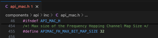

不过、在 TI-15-4-MAC 中、发送这些 STACK-GATEWAY-LINUX-SDK FHPIB 属性时、定义了 APIMAC_FH_MAX_BIT_MAP_SIZE (也在 SIMPLELINK-LOWPOWER-F2-SDK 中)进行设置、设置为 32。
这样,这些对 ApiMac_mlmeSetFhReqArray() 的调用不仅会向 MAC 层发送信道映射集,而且还会向超出数组范围的内存发送。
我认为这不是它应该怎么做的。 您能为我检查/澄清一下吗?

    感谢您的联系。  我无法看到   SIMPLELINK-LOWPOWER-F2-SDK 中的任何位置在使用 APIMAC_FH_MAX_BIT_MAP_SIZE。
    但是、在协处理器 Linux SDK 中、它用于定义布线大小。
    我可以在日志上看到。
    0.091:pib-getset-array-common: WR_U16: pib-id16: 8195, 0x2003
    0.091:pib wrBuf:data-Bytes、len: 32
    0.091:非线程:mutex_lock (mi-tx-lock) 成功(递归=1)
    0.091:pib:TX 消息(启动)[UART-getset-array-common]
    0.091:pib nbyte=39 len=34 [ 0xFE 0x22 0x43 0x03 0x20 0x00 0x00]
    0.091:UART:TX 39 字节
    我将对此进行更多的调查、并很快返回给您。
    Daniel
    尊敬的  Guilherme:
    很抱歉、我提交了内部申请单 (TI154STACK-4501)、以便为将来的版本修复。
    Daniel
