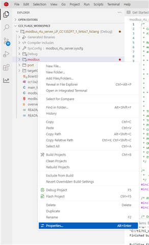

    您好、Matthias、
    我似乎已经在 CCS 中找到了一种方法、按文件/文件夹、如 KI 所述:
    • 右键单击要在其上应用标记的文件/文件夹
    • 应用要启用的选项:
    • 您现在应该看到它现在会根据警告构建与否、但即使它们是导入的、也不会考虑 SDK 文件。
    但是、由于方法被声明为内联、因此 cpu.h 仍然存在问题。 对于该参数、您可以选择忽略-Wunused-parameter、但它可能会破坏您尝试实现的目标:
    如果这对您有用、请告诉我。
    Arthur

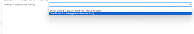

    再次尊敬的马蒂亚斯:
    我发现我们也可以禁用函数内联:
    非常有用的工具。
    Arthur
