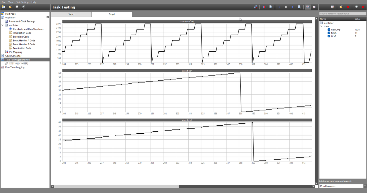

    更重要的是、我在 Sensor Controller Studio 中看不到 8Hz 和 64Hz?
     与我的原始 proj 一样、使用 tickA abd tickB 变量时只有轻微偏差。

     尊敬的 Siri :
    SCS 中的结果与 CSS 不同。
    实际时间 2 是否通过 SCS 使用?
    请参阅前面的屏幕截图。
    能否解释这些差异以供将来参考...
    我无法看到您要引用的图、但我假设您使用任务测试。 这样做时、您只是在测试不同的任务、但不会以正确的速度调用它们。 为此、您必须使用运行时日志记录功能。
