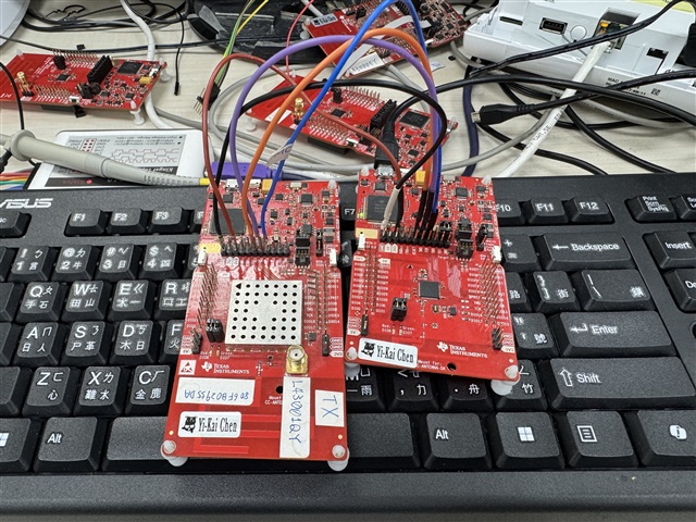

我们正在尝试将无线电测试库集成到我们的生产工具中。 我们在执行连续 TX 时遇到错误“TX 器件的读取命令设置失败“。 但是、当我们使用 Studio 7 时、它可以正常工作。 您能告诉我们如何解决此问题吗? 谢谢你。

    您好 Alex、
    在我们的测试中、当我们使用 CC2652R EVM 连接到客户的电路板时、无线电测试无法控制 CC2652P。 但是、当我们切换到 CC1352P EVM 时、它会正常工作。

    您好 Alex、
    我可以使用 EVM 重现此问题、NG 情况如下所示(调试器:CC2652R1(右侧))。 在这种情况下、无线电库无法控制 CC1352P(或 CC2652P)。 当我将调试器更改为 CC1352P EVM 时、它可以正常工作
    Hello Kimi Hu、
    首先看看您放置的图片、所示的导线似乎两侧都连接到 XDS110、而不是一个连接到器件的 XDS110。
    我也没有您在此处运行的测试上下文、比如您正在运行的确切代码(它是来自 TI 的示例还是自定义代码)以及测试应显示的内容。
    Alex F
    您好 Alex、
    我只是想演示如何使用两个开发板重现我们遇到的问题。 在右侧、信号从 CC2652EVM 上的 XDS 拉出、并连接到 CC1352P-2EVM(左侧)上的 CC1352P。 建立连接后、我们使用 Radiotest 运行连续 TX、但它不起作用。
