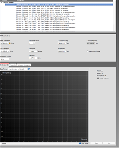

    您似乎可以使用 CC113L 异步串行模式来实现这一目的:
    如果您可以访问 CC113L 和传感器、建议您尝试通过 SmartRF Studio 7 接收传感器数据。 这样、您可以验证解决方案、并在以后导出对讲机设置:
    Arthur
    尊敬的 Arthur:
    感谢您的答复。
    这就是我的由衷、让 MCU 完成所有工作。
    除了同步之外、同步串行操作也在做同样的事情、对吧? (输出原始数据)
    我最终将对串行操作运行测试、但肯定会考虑其他选项、因为我更喜欢内置数据包处理。
