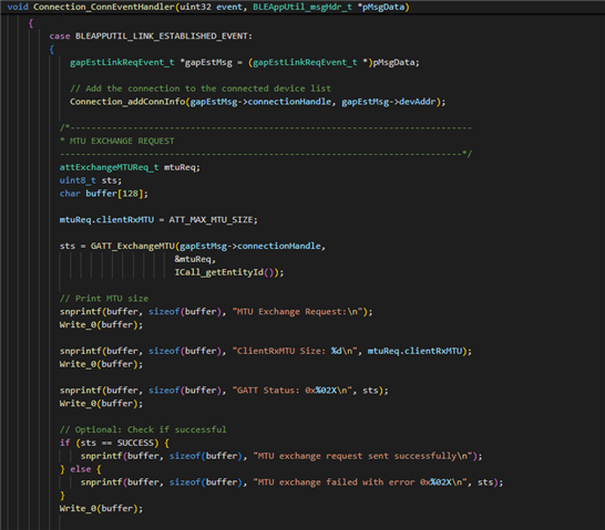

    我已在 app_connection.c 中实现 、但它只接收 20 字节的数据包、请检查代码是否正确、然后提供解决方案 sr。
    您好:
    此代码肯定是正确的! 如果您仍然无法发送更大的数据包、我建议检查 GATT_ExchangeMTU 的返回状态、并告诉我它返回的结果。 另外、是否可以尝试将 clientRxMTU 值更改为 200?
    另外、值得注意的是、如果其他设备不支持更大的 MTU 大小、您将无法修改 MTU 大小。
    我希望这对您有所帮助!
    Tarek D
    我得到的返回响应为 251、但无法从客户端发送它只接受 20 字节、接下来的 15 字节单独接收。我完全发送了 35 字节。并且我的板正在挂起、没有功能正在运行。直到手动重新启动完成。
    您好:
    按照返回状态、我指的是从函数 GATT_ExchangeMTU 返回的十六进制值。 如果返回 0x00(成功)、则问题可能出在发送方。 另一端的器件可能不支持超过 20 字节的有效载荷。
    关于电路板挂起、您能详细说明一下吗? 设备挂起在哪里? 如果这是不相关的问题、请打开另一个主题。
    Tarek D
    在中、正如前面讨论的那样、返回状态为 0x00、但无法接收超过 20 个字节。但 我尝试使用不同的发送器器件。这是否是要用于这个 SIR 的任何特定器件或应用
    您好:
    这当然是奇怪的行为。 您是否可以访问 BLE 数据包监听器? 我想了解另一台设备的 MTU 是否为。 通常、当发生 GATT MTU 交换时、两个设备都会交换各自的 MTU、最终的 MTU 通常是两个设备中的最小值。
    我相信您所做的事情是正确的、问题出在其他设备或应用程序上。 我建议使用 TI SimpleLink Connect 应用。
    如果此问题仍然存在、请共享用于处理 GATT 消息的代码以及所发送数据的说明。
    我们希望很快就能解决这个问题!
    Tarek D
