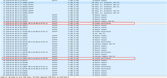

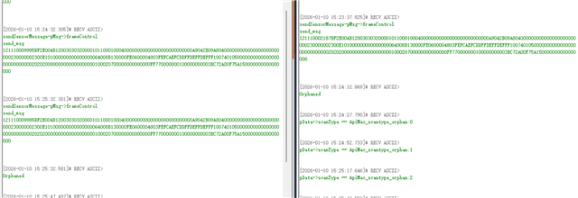

    b.图像内容说明:
    1.该图显示了两个器件的 UART 日志输出。
    左侧是一个非睡眠器件 (IEEE 地址:00:12:4b:00:2e:bf:87:21)、称为器件 A
    右侧是睡眠设备 (IEEE 地址:00:12:4b:00:2e:bf:85:99)、称为设备 B
    C.观察到的现象:
    1.我在 15:24:05 断开集电极的电源。
    2.器件 B 在 15:24:12 打印其第一个孤立通知(需要 7 秒,在 CONFIG_OLONAN_BACKOFF_INTERVAL 的范围内)。
    3、设备 A 在 15 时 25 分 32 分继续向收集器发送数据,然后再打印其第一个孤立通知,需要 1 分 27 秒。
    4、根据 Wireshark 日志时间戳、设备 B 在 08:13:56 开始其第一个孤立通知、而设备 A 在 08:15:16 开始其第一个孤立通知(比设备 A 的第一个孤立通知晚 1 分钟 20 秒、该通知与我 UART 日志中的分析保持一致)。

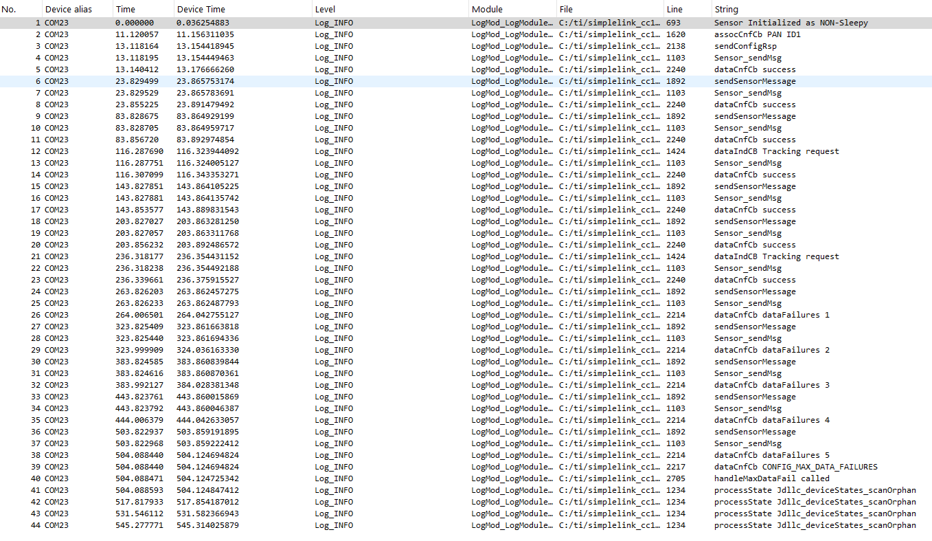

    让我提供前两个更详细的日志、解释正在发生的情况:
    1.休眠状态:
    • 传感器 每 60 秒唤醒一次并向收集器报告一次 (CONFIG_REPORT_INTERVAL)
    • 传感器 每 60 秒唤醒一次并轮询一次来自收集器的数据 (CONFIG_POLLING_INTERVAL)。 对于休眠器件、这是收集器与传感器通信的唯一方式、因为收集器不知道器件何时在 RX 上处于唤醒状态。 因此、它是传感器、它请求挂起数据。
    • 从收集器到传感器的跟踪更新每 120 秒 (tracking_delay_time) 进行一次、该更新在轮询请求期间收集。
    • 每次通信尝试失败时、dataFailure 计数器都会增加 1。 一旦传感器达到 5 次尝试 (CONFIG_MAX_DATA_FAILURE)、该传感器就会变成孤立的。 注意传感器正在发送 两者可兼得 轮询和报告请求。
    • 请注意图像上的数据故障如何因轮询和报告请求失败而增加。
    2.非休眠
    • 传感器每 60 秒向收集器报告一次 (CONFIG_REPORT_INTERVAL)
    • 传感器 不进行轮询、因为它始终处于开启状态、并且在 RX 上、收集器可以随时发送数据。
    • 从收集器到传感器的跟踪更新每 120 秒 (tracking_delay_time) 进行一次。
    • 每次通信尝试失败时、dataFailure 计数器都会增加 1。 一旦传感器达到 5 次尝试 (CONFIG_MAX_DATA_FAILURE)、该传感器就会变成孤立的。 注意传感器正在发送  系统 报告请求。
    • 请注意图像上的数据故障率是如何因仅报告请求失败而增加的。
    这意味着休眠器件与收集器进行通信的次数是非休眠器件与收集器进行通信的两倍(如果 REPORT_INTERVAL = POLLING_INTERVAL)、因为它正在发送轮询请求。 因此、在收集器关闭时、休眠传感器将在更短的时间内达到消息的最大故障、因此在非休眠之前成为孤立的。
    希望这将帮助您了解网络上的内容。 但是我不知道您的要求或应用。 我可以将以下建议视为:
    • 减少 非休眠器件的 CONFIG_MAX_DATA_FAILS(例如 3 个)。
    •  在非休眠设备上以休眠设备轮询数据的相同频率实施检测信号机制。
