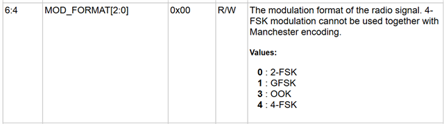

    我还没有仔细查看所有相关文章、但是您提供的 SmartRF Studio 7 设置 (CC110L-CONFIG_SRF7.xml) 中的一个快速问题:
    MDMCFG2设置为0x36、 即使用 OOK 调制。 您似乎想使用 2-FSK,因此应将其设置为 — 除非我错过了一些其他上下文? 0x06
    Zack
    您好 Zack、
    感谢审查了配置文件,但似乎有一个非常奇怪的问题:MDMCFG2 实际上是从这个文件中缺失 — 和许多其他寄存器一样,这些也是从旧的备份中缺失的。 使用 File -> Save Cfg 只保存 25 个寄存器、其中至少应有 53 个寄存器。 SmartRF Studio 拒绝保存所有可用寄存器的一半以上。
    我还注意到、Register Export(右上角)功能仅列出所选的 25 个寄存器(与寄存器列表中显示为绿色的 25 个寄存器相同)、缺少 28 个寄存器(显示为黑色或灰色)、包括 MDMGFC2 可用 — 但我无法将其添加到选择中或导出它们。  SmartRF Studio 似乎有问题 — 可能是因为我在 Linux 下运行 SmartRF Studio 7(我没有任何 Windows 计算机)。
    然而,MDMCFG2 存在于我的实际不斜体化例程中,它具有正确的值 0x02 — 这有点遗憾。 我真的希望您能代表我找到一个简单的配置错误。

    啊,很明显 — 我误读了。
