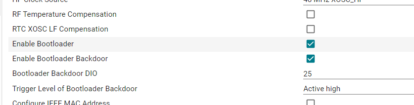

我正在使用 来自 RF Star 的 CC1312R 模块 并构建了一个简单的测试应用、使 LED 以固定速率闪烁。 在项目设置中、 启用引导加载程序 后门和后门 DIO 选项均已启用。
  • 当我.hex使用刷写文件时 UniFlash JTAG 、应用程序将按预期运行。
  • 接下来、我进行了配置 DIO2 DIO0-DIO3 位 为了后门并使用了 XDS110 串行端口 在中运行 UniFlash 串行连接模式 (CC1312R1F3 (BOOTLOADER))、选择正确的 COM 端口和后门 DIO 高。
  • 我能够成功将器件推入串行引导加载程序(之前的应用程序停止)、并FW.hex无任何错误地刷写。
  • 但在下电上电或复位后、应用会执行此操作 不会 帧。 如果我.hex使用 JTAG 刷写同一个文件、则一切都正常。
问题:
为什么通过串行引导加载程序进行刷写后应用程序无法运行、即使通过 JTAG 刷写时相同的固件也能正常运行? 串行刷写(例如映像格式,CRC 或元数据)是否需要额外的步骤?
此外、请求您帮助将引导加载程序与外部 SPI 闪存配合使用。 谢谢

    尊敬的 Satya:
    本应用手册包含有关 ROM 引导加载程序的大量文档:
    https://www.ti.com/lit/swra466
    您能给我一些关于如何使用 ROM 引导加载程序的更多信息吗? 您是否使用过此工具或其他工具? 您是否具有发送和接收的命令的逻辑跟踪或日志?
    Marie H
