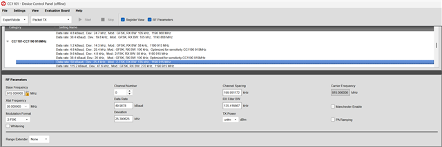

在 SmartRF Studio 中、有频段 868MHz 处数据速率 (10、38.4、76.8,100,250 和 500) kBaud 的模板。
我必须为以下 RF 参数模拟寄存器设置:
基频 869.525MHz
XTAL 频率 27MHz
调制格式 2-FSK
美白是的
数据速率 50kBaud
偏差 25kHz
Rx 滤波器 BW 135kHz
TX 功率 12dBm
必须优化 RX 灵敏度。
我已经使用模板 38.4kBaud 和 76.8kBaud 模拟了这些寄存器。 结果在寄存器 FSCTRL1、FOCCFG、BSCFG AGCCTRL0-3 和 FREND1 中有所不同。

    在 CC1101-CC1190 部分中 915MHz(在 SmartRF Studio 7 中)、有一个 50kbps 的 PHY。 发射频率和 TX 功率设置当然不是您所需的设置、但它们也可以提供一个基准、以便从 Alex 的建议开始((38.4kbps 设置将有助于调整 50kbps 设置以在 868MHz 频带中运行)。

    我通过 SmartRF Studio 为所需的 869.525MHz 50kbaud 生成了三组寄存器设置 (868MHz 38.4kbaud、868MHz 76.8kbaud 和 915MHz 50kbaud phy)。 我做了一个比较。 您可以看到下面的差异。  测量的灵敏度略有不同。  您会推荐哪种 PHY?
    38.4kBaud 模板 76.8kBaud 模板 50.0kBaud 模板
    FSCTRL1 0x06 0x08 0x08
    FOCCFG 0x16 0x1D 0x16
    BSCFG 0x6C 0x1C 0x6C
    AGCCTRL2 0x43 0xC7 0x43
    AGCCTRL1 0x40 0x00 0x40
    AGCCTRL0 0x91 0xB2 0x91
    FREND1 0x56 0xB6 0x56
    VCO_VC_DAC 0x94 0xA4 0x94
    Timo

    我认为在 CC110-CC190 915MHz 部分中添加到 Zacks 响应中会有  50kbps PHY 2-FSK PHY、  其他大多数 PHY 都是如此  不是 FSK、不会作为起点应用 。
    FSCTL1 0x08
    F0CCFG 0x16
    BSCFG 0x6C
    AGCCTRL2 0x43
    AGCCTRL0 0x91
    FREND1 0x56
    VCO_VC_DAC 0x00(ME 为灰色)
    不过、您需要修改频率和偏差、以匹配您所需的设置。 您需要将用于白化的 PKCTRL0 寄存器(特别是 WHITE_DATA 区域、设置为 1 以启用白化)。

    是、请从 915MHz 50kbps PHY 开始。
