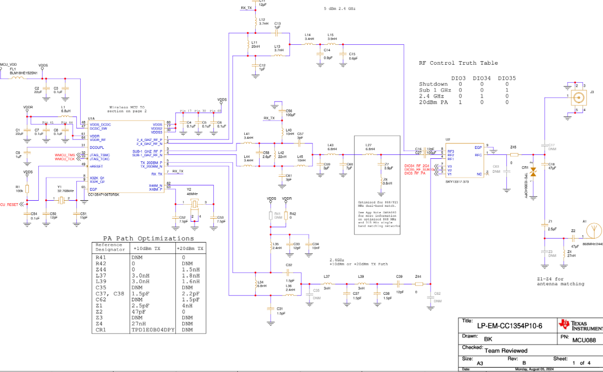

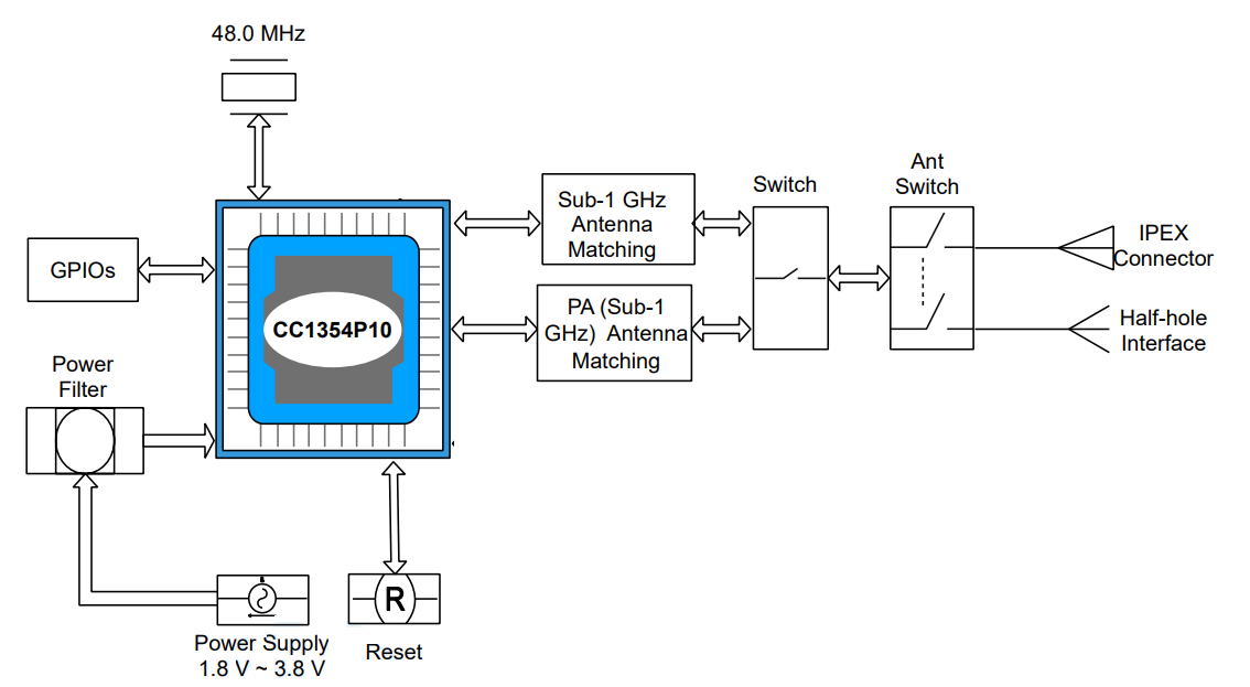

我们正在寻求的硬件设计指南 基于 CC1354P10 的模块 。 我们系统的基本方框图附在后。
我们目前所指的是  TI LaunchPad 参考设计 开发步骤。

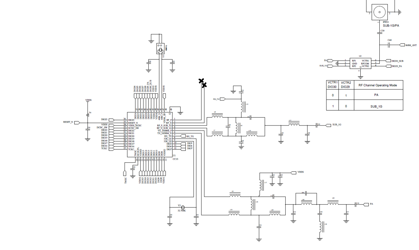

还包含了我们的初步总体原理图、以供您审阅。
我们感谢您提供的指导 BOM 优化 、尤其是周围 射频前端 因为我们的要求仅限于 Sub-1GHz 工作频率、带或不带 20dB 模式 (*PA)  —不需要 2.4 GHz 支持。

  2. 射频前端简化:
    因为我们的使用仅限于 Sub-1GHz 和 20dB PA 模式 、是否可以进一步减少 BOM(无需射频开关)? 此外、您能推荐一款 射频开关 同时具有成本效益的解决方案?

    您好、Harinder:
    请使用以下门户提交审核申请、  Sub-1GHz 设计审查提交:  https://www.ti.com/tool/SIMPLELINK-SUB1GHZ-DESIGN-REVIEWS
    这使我们能够更好地跟踪支持。
    由于使用 Wi-SUN 堆栈时、该器件不会进入待机模式、因此不需要 32.768kHz 晶体。
    如果您愿意接受+14dBm 的最大输出功率、则可以改用 CC13x1R3/CC13x2Rx/CC13x4R10 器件、该器件不需要开关(例如 LP-CC1312R7 设计)。 我们尚未最终确定不使用射频开关的+20dBm 设计、因此尚未推广设计。 如果订单规模较大、请联系当地的 FAE 以了解可以优先处理哪些问题。 但是、射频开关的性能可在 Sub-1GHz 和+20dBm 路径之间实现更好的隔离、是经过广泛测试的成熟设计。
    如果只使用 Sub-1GHz 和+20dBm 端口、则推荐的 SPDT 开关  Richwave RTC66016 Skyworks  SKY13351-378LF 。 两者都能提供良好的性能并具有相同的 PCB 尺寸。
    Zack
