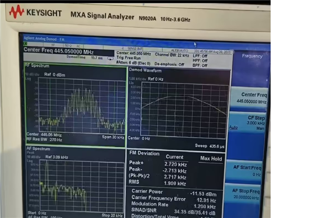

该场景涉及 433MHz、2FSK、4.8kbps 传输。 发送器是另一家制造商生产的预构建产品、除了频率之外、其他参数无法修改。 我使用 CC1120 作为接收器、已经发现数据包接收速率低于 50%。 我使用频谱分析仪测量传输信号的频率偏移、观察到 3kHz 的频率偏差、如附件图所示。
我通过设置 FREQOFF_CFG = 0x3B 和 RXBW = 10kHz 来调整了 CC1120 配置。 测试显示数据包接收率提高至 80%。 然而、当我打印接收到的数据时、我发现数据包丢失的原因主要是同步字的解调不正确。 我已将其设置为“CC",“,但、但解调后的数据标头出现乱码。

    我相信这不是问题的主要原因。 主要问题是 发送器侧的偏差不是根据 1/4 的波特率设置的。 具体而言、在 4800bps 下、偏差 应设置为 1.2kHz、但使用频谱分析仪进行的测量显示发送器的频率偏移约为 2.7kHz。 这是问题的主要原因。
    在接收器侧、我已经启用了 FOC 功能。 我通过设置 FREQOFF_CFG = 0x3B 和 RXBW = 10kHz 来调整了 CC1120 配置。 但是、这仍然无法保证 100%的数据包接收速率。

    如果发送器的偏差为~2.7kHz、数据速率为 4.8kbps、则 使用卡森法则粗略估算的是信号 BW = 4.8 +(2*2.7)= 10.2kHz。
    还必须考虑晶体频率偏移容差(请参阅)  SWRA122  (CC11xx 灵敏度与频率偏移和晶体精度之间的关系) https://www.ti.com/lit/swra122 )。
    因此、10kHz 的 RX BW 设置可能不够宽(根据提供的信息) -假设我已经正确阅读了您的帖子。 您是否使用更大的 RX BW 设置进行了测试(如果已使用,问题是否仍然存在)?

    感谢您的答复。 我使用 SmartRF Studio 7 软件生成了配置参数、并随附了特定的配置文件。 对于您提到的 RX BW、我测试了 0x14 至 0x02 的配置、但没有一个配置达到所需的数据包接收速率。 我还调整了偏差设置、发现当接收器设置为 2kHz 时、接收效果显著改善、但仅达到约 80%(在短距离耦合条件下)。

    从频谱设置中可以看出、您使用的是模拟 DEMOD、FM。 我想知道您的旧器件是否使用了与您尝试通信的芯片相同的调制。 您能否分享 TX 器件的数据表?
