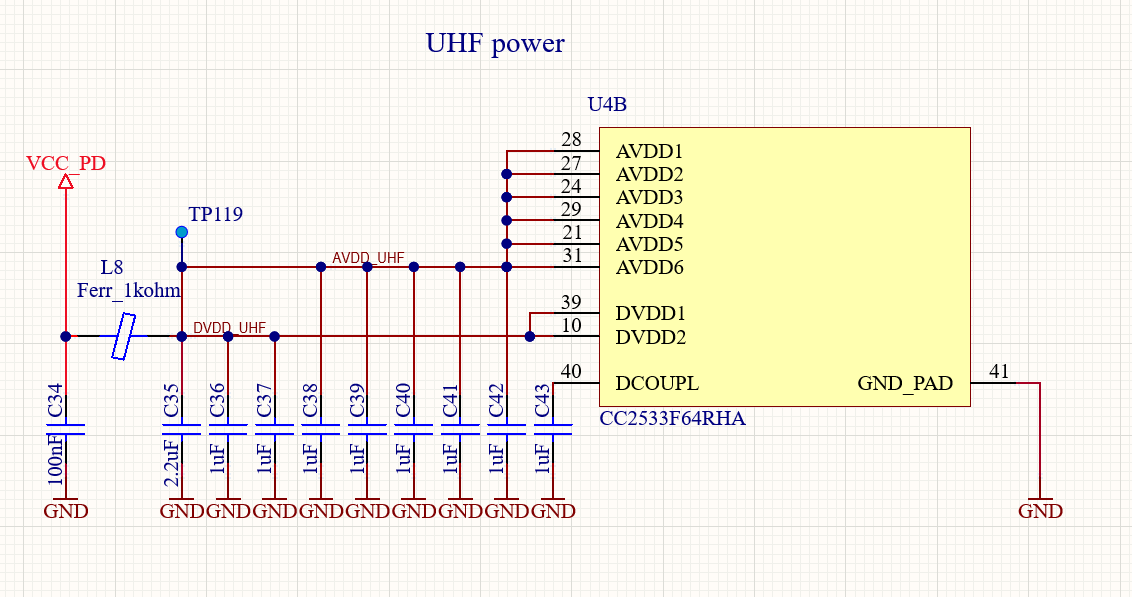

我们的部分产品使用 CC2533 进行 UHF 通信。 我们发现去耦电容器值与 CC2533EM-REFDES 中指定的值不同。
我们放置了 1 μ F 电容器、这是在 10 多年前选择的、我们没有说明/原因来说明为什么选择这种电容器。 与 REFDES 中的一样、放置 100nF 更合理。
正在讨论的 CC2533EM-REFDES 电容器连接到 DVDD 和 AVDD (1uF、5x 100nF 和 220pF)。
我们的设计待审查:
此外、L8 和其他选项是否正常?
我们非常感谢您的推荐和审查。
谢谢你
    L8:其规格将取决于系统的其余部分。 如果您没有任何其他噪声源、则可能不需要该噪声、在某些其他情况下、您可能需要通过系统并找到需要衰减的频率。
    您现有的设计是否通过 ETSI/FCC 等? 如果是、您可能不必更改任何内容。 一些分离器可能可以去除、它们只是作为良好的设计做法添加到参考设计中。 但 100nF 很可能提供更好的去耦。  获得第一个指示的一种方法是、如果您发送具有现有的 CW、请查看具有频谱的输出(在 TX 中)、更改分离并进行相同的测量。 如果您没有看到杂散等发生任何变化、则可能没有问题。 请注意、去耦的变化也会改变电路板而非天线的辐射性能。
