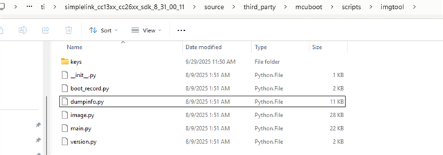

    此外、我还查看了 SDK 中的图像工具脚本。  刚才我找到了这个 python 脚本 dumpinfo.py
    这是我们要查找的数据。
    它看起来是一个幻数。 (但它有两个幻数)。
    我需要分析脚本以了解更多详细信息。 您也可以分享您的想法。

    尊敬的 Muniyappan:
    映像末尾的字节称为 bootmagic。 这是一个 16 字节的密钥、在映像验证期间会进行检查。
    我还不能弄清楚是否可以将这个魔法存储在闪存结束以外的其他地方。
    Marie H

    这是我得到的答案:
    BOOT_MAGIC 和 BOOT_MAGC_2 都验证映像、但也提供有关字节对齐方式的信息。 与中一样、如果最后 16 个字节与 boot_magic 匹配、则表示默认为 8 字节写入对齐。 否则、如果最后 14 个字节与 boot_magic_2 匹配、则表示有自定义写入对齐、魔法字段的前 2 个字节表示实际对齐值、在这种情况下、接下来的 14 个字节与 boot_magic_2 匹配。 这使得 MCUboot 能够支持任何对齐值(16、32、64 等)、而无需每个值使用不同的魔术常数。
    例如 0x20 0x00 | 0x2D 0xe1 0x5d 0x29 0x41 0x0B 0x8d 0x77 0x67 0x9C 0x11 0x0F 0x1f 0x8a
    前 2 个字节:小端字节序格式中的 0x20 0x00 = 32(对齐值)
    剩余 14 个字节:boot_magic_2 签名
    请参阅同一文件中的以下代码片段:
    if trailer_magic == BOOT_MAGIC:
          max_align = 8  # Default alignment
    elif trailer_magic[-len(BOOT_MAGIC_2):] == BOOT_MAGIC_2:
          max_align = int.from_bytes(trailer_magic[:2], "little")  # Custom alignment
    MCUboot 在固件映像末尾的映像尾存储状态信息。 这包括以下字段:
    image_ok — 图像是否已确认正常工作
    COPY_DONE — 交换操作是否完成
    SWAP_INFO — 交换状态信息
    swap_size — 交换操作的大小
    在引导/升级过程中、必须单独写入这些字段中的每一个字段。 由于闪存对齐要求、每个字段必须至少占用 max_align 字节、即使实际数据仅为 1 字节也是如此。
    示例
    使用 8 字节对齐:
    | SWAP_SIZE(4 个字节)|填充(4 个字节)|总共<- 8 个字节
    | SWAP_INFO(1 字节)|填充(7 字节)|总共<- 8 个字节
    | COPY_DONE(1 字节)|填充(7 字节)|总共<- 8 字节
    | image_ok(1 字节)|填充(7 字节)|总共<- 8 字节
    | boot_magic(16 字节)|
    Marie H
