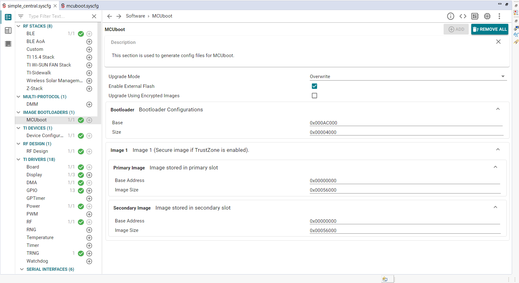

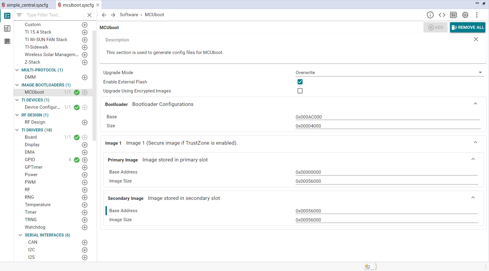

尊敬的 TI 支持团队:
我正在使用进行固件更新 MCUBoot 亮起 CC1352P7 并且希望得到澄清和指导、因为即使配置和编译步骤显示正确、我目前仍忙于运行时行为。
根据我们之前在另一个主题中的讨论、我被建议使用 mcuboot 示例工程、我尝试了该方法、但遇到了一些问题、我在下面提到了几个问题。 附加上一个讨论主题以供参考。
Point right 上一个主题讨论链接
下面是我的设置和我所面临的问题的摘要。
器件和 SDK
  • 频率 : CC1352P7
  • SDK 中找到 :simplelink_cc13xx_cc26xx_sdk_8_31_00_11(专门从 7.41 更新为使用 MCUBoot Sysconfig)
  • 工程 :简单中心(BLE 中心角色)
MCUBoot 配置 (SysConfig)
我已在中启用 MCUBoot entral.syscfg 并进行了配置、请参阅屏幕截图:
中使用了相同的配置  mcuboot.syscfg 。 (请参阅屏幕截图)
刷写流程
  1. 闪存中 mcuboot 工程 使用 UniFlash(一次)
  2. 闪存中 中央项目 (已签名的映像)
  3. 更新:
    • 新固件通过 UART 发送
    • 存储位置 外部闪存偏移 0x0
    • 设备已重新启动
编译后步骤(来自 MCUBoot 示例文档)
//post-build steps for simple_central.syscfg
${CG_TOOL_ROOT}/bin/tiarmobjcopy -O ihex ${BuildArtifactFileName} ${BuildArtifactFileBaseName}.hex
${CG_TOOL_ROOT}/bin/tiarmobjcopy -O binary ${ProjName}.out ${ProjName}_main.bin
${CG_TOOL_ROOT}/bin/tiarmobjcopy -O binary ${ProjName}.out ${ProjName}-noheader.bin  --remove-section=.ccfg
${COM_TI_SIMPLELINK_CC13XX_CC26XX_SDK_INSTALL_DIR}/tools/common/mcuboot/imgtool sign --header-size 0x80 --align 4 --slot-size 0xB0000 --version 1.0.0 --pad-header --pad --key ${COM_TI_SIMPLELINK_CC13XX_CC26XX_SDK_INSTALL_DIR}/source/third_party/mcuboot/root-ec-p256.pem ${BuildArtifactFileBaseName}-noheader.bin ${BuildArtifactFileBaseName}.bin
  • 。 已签名 central.bin即我通过 UART 发送的信号
  • .ccfg按照建议排除
  • 全有符号二进制(包括填充)从偏移量开始写入外部闪存 0x0
发现问题
重新启动后:
  • 频率 始终引导旧固件
  • 新固件为 从未执行
  • 无碰撞或复位循环
  • 行为表明 MCUBoot 静默拒绝更新映像
我有几个疑问,下面提到:
  1. 我的观察甚至是在启用后进行的 启用外部闪存 在 mcuboot.syscfg 或 simple_central.syscfg 中、它使用来自内部闪存的主映像和辅助映像。 这是否也是您的行为?
  2. 在中启用 MCUBoot 之后  entral.syscfg 、应:
    • 我们是否需要同时刷写这两者  mcuboot +中央项目 或
    • CAN 仅中央项目 闪存?
  3. 是 引导加载程序在高闪存地址的逻辑放置 (在主要和辅助之后)对于 CC1352P7 正确、即使首先执行 MCUBoot 也是如此?
  4. 是 辅助映像基地址 在 SysConfig 中、在覆盖模式下使用外部闪存时仅占位符?
  5. --header-size 0x80考虑到该值在 SysConfig 中不可见、对于 CC1352P7 MCUBoot 集成是否正确?
  6. MCUBoot 是否需要 任何额外的标志或 API 调用 从应用程序中将外部映像标记为待处理、还是偏移处的有效已签名映像0x0足够?
  7. 有任何问题 已知限制或额外步骤 对于 MCUBoot 覆盖+ CC1352P7 上的外部闪存?
我非常感谢:
  • 确认此流程适用于 CC1352P7
  • 缺少配置或运行时要求
  • 最小值 参考流程 专门针对 CC1352P7 上的覆盖+外部闪存
感谢您的支持。

    尊敬的 Rajnish:
    这里就以下主题进行了更多讨论: CC1354P10:所需协助:MCUBoot 样片在 TI RTOS 上无法正常工作 — 低于 1GHz 论坛 — 低于 1GHz - TI E2E 支持论坛
    顺便说一下、您是否确定通过 UART 传输的映像已正确刷写到外部闪存中? 如果您愿意、您还可以使用该软件刷写外部闪存: GitHub - TexasInstruments/flash-Rover:直接从主机读取和写入 TI CC13xx/CC26xx 器件上的外部闪存
    Arthur

    尊敬的 Rajnish:
    我认为图像上传失败、我看不到。
    在我看来、在 SysConfig 中选择 Overwrite 和“Enable External Flash“应该是唯一需要的步骤。
    您的 CCF(器件配置)应仅在 MCUBoot 工程中定义。 我不知道 Simple Central 是否允许您从 SysConfig 中删除 ccfg。 如果没有、我建议从 SysConfig 中删除该文件。 或者、我认为您可以指示 oad 映像工具在生成 bin 文件时删除 CCFG。
    顺便说一下、即使主要主题是如何使用信任区域、此 SLA 也可能对您有所帮助: https://dev.ti.com/tirex/explore/node?isTheia=false&node=A__AUd0E-3BcdL8ziAQwp75QQ__com.ti.SIMPLELINK_ACADEMY_CC13XX_CC26XX_SDK__AfkT0vQ__LATEST&placeholder=true
    Marie H
