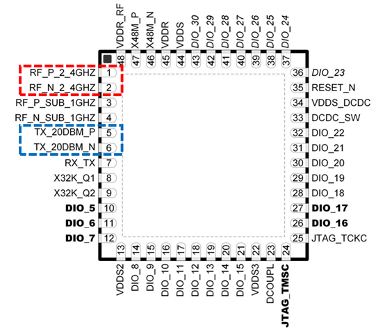

您好、
在查看 CC1354P10 的数据表时、数据表的正面指明“无线电功耗、101mA 在 2.4GHz、+20dBm 下“。 但是、在 8.15 节低功耗蓝牙发射的数据表后面部分、2.4GHz 时的最大输出功率列为 5dBm、在 8.17 节 Zigbee 和 Thread 中、2.4GHz 时的最大输出功率也列为 5dBm。 我找不到具有更高输出功率设置的 2.4GHz 模式的其他数据表参考。 数据表是否缺少模式? 哪些运行模式在 2.4GHz 下支持+20dBm?
兰迪
    尊敬的 Randy:
    第 8.15 节列出了 2.4GHz PA(下方引脚排列中为红色)-即指常规+5dBm 输出的 PA。
    +20dBm PA(下面引脚排列中为蓝色)可配置为 Sub-1GHz 或 2.4GHz 运行、无论使用较高功率的 PA 是可选的、所以会造成混淆。
    +20dBm PA 支持 Tx 用于 CC1354P10 上的 BLE LE、与常规 2.4GHz 端口相同。  第 7.15 款  和  CC1352P7 数据表:  https://www.ti.com/lit/swrs251 使用相同的射频前端,并在显示这方面的信息更清楚(在我看来)。
