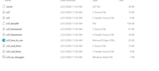

    尊敬的 Siri:
    感谢您的答复。
    我了解您fwScheduleTask(1);需要将这一点添加到初始化代码中。 我已作相应补充。
    按照以下链接中提供的步骤生成示例代码时:
    https://software-dl.ti.com/lprf/simplelink_academy/modules/sc_01_basic/sc_01_basic.html
    我观察到生成的工程包含一个main_tirtos.c文件。 但在本例中、此文件不会生成。 这可能是问题的原因吗?
    请在附件中找到我生成的文件和工程结构的快照。 请告诉我,如果我方面有任何遗漏。
    供参考:
    • SCS 版本: 2.9.0.208.
    • CCS 版本: 20.4.1.4__1.10.1.
    此外、您能否澄清一下为什么main_tirtos.c在我的案例中未生成?
    谢谢你。
    e2e.ti.com/.../temperature_5F00_sensor.zip
    您好、
    不会生成 MAIN_tirtos、因为它已经位于您导入的工程中(文档中的 i2c_light_sensor_tirtos)
    为了测试您的传感器控制器项目、建议您从开始 示例、位于 drivers/文件夹中:
    然后、在 empty.c 中、您可以复制代码、该代码将允许您启动传感器控制器任务:
    生成的 scif_how_to_use.html 文件对此进行了说明。
    Arthur
