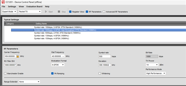

    您是否从 868/SmartRF 的 CC1200 500ksps、4-GFSK 设置或者 915MHz 7 的 CC1201 部分中的表征 169MHz、500ksps、4-GFSK 设置开始? 它们应该与 CC1200 完全兼容(两个器件之间的区别在于最低可用的 RX BW)。
    当您使用上述设置进行测试时、您会观察到什么性能?
    Zack

    之前、我在 SmartRF 915MHz 中获取其中一个 CC1200 868/GFSK 4-GFSK 高速率配置文件、只需将射频频率更改为 169 –170MHz。 在您提供反馈之后、我切换到了 CC1201 169MHz 500ksps 4-GFSK 表征配置文件、并使用这些确切的设置进行了测试。
    即使使用 169MHz 配置文件、我在使用时仍会观察到数据包丢失:
    • 4-GFSK、500ksps (1Mbps)
    • 170MHz 运行
    • 可变长度数据包(最大 125 字节有效载荷)
    • 启用 CRC
    • 已禁用美白(如果建议,可以启用)
    • 无寻址、数据包格式:[LEN][Payload][RSSI][LQI|CRC_OK]
    • 自动校准已禁用 (RX 到 RX 和 TX 到 TX 无需自动校准。 我在开始时进行手动校准)
    在相同条件下、500ksps 下的 2-GFSK 完全稳定、显示零数据包丢失。

    您好、
    1.使用 4-GFSK 更难获得“残留 PER“(即在整个动态范围内没有 PER ),因此它在一般情况下更敏感。
    2. SmartRF Studio 7 中的设置已优化,因此进一步的调整不太可能带来很大的改善,如果有的话。
    您正在执行的测试是传导测试还是辐射测试? 由于本底噪声较高、4-GFSK 模式下的范围会更低。
    您是否也在 SmartRF Studio 7 中直接测试了此项、或者您是导出设置并运行固件进行测试?
    Zack
