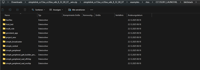

    您好、
    不、很遗憾不是。 我们需要 DE 特定版本。 但据我所见、即使升级到版本 8.32.00.07 也不会带来任何变化、或者我错了吗?
    我下载了版本 8.32.00.07 的 zip 文件、但在 CC1352R1 的 ble5stack 示例文件夹中仍然没有示例。
    我唯一看到 Basic BLE PTM 示例位于 F3 SDK 中、但此 SDK 适用于完全不同芯片系列、而不适用于 CC1352R1。
    那么、如何在 SDK 版本 5.30.01.01 中获得 CC1352R1 的示例呢?

    嗨、 Jonas、
    F2 SDK 中没有特定的 PTM 示例。 您应根据计划使用的角色导入 simple_peripheral、simple_central 或多角色。 您可以通过在 SysConfig 中选中 PTM 模块的 Advanced settings 选项卡中的 PTM 框来启用 BLE 功能。
