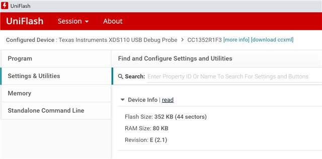

    Uniflash 读取器件信息是什么?  下面是我的一个例子:

    Uniflash 确实说:
    闪存大小:352KB(44 个扇区)
    RAM 大小:80 KB
    修订版:C (1.1)
    但生产编号上没有 X。  这是非常令人沮丧的。  但器件型号 (XCC1352R) 中有 X、因此 https://e2e.ti.com/support/wireless-connectivity/sub-1-ghz/f/156/t/767774 上的信息显然 是错误的。
