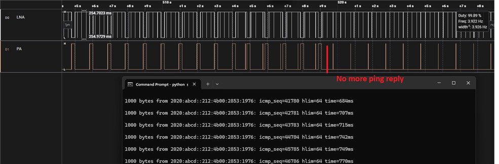

尊敬的 TI:
我之前已经报告了一些在使用占空比限制时出现编译错误的旧定义。
但是、即使在构建工程并与具有 CoAP 未确认请求的边界路由器进行节点通信后、以示例 FW (ns_CoAP_node) 的最大速度进行流式传输、它似乎也不遵守 syscfg 中设置的占空比限制。
我尝试了 2.5%、1%、0.5%甚至 0%、但 TX 仍然以大约 50Kbps 的速度飞溅超过 30 分钟(在 870.2MHz 频带配置为 150 Kbps)
对于我可以采取哪些步骤来设置工作占空比限制、您是否有任何建议
Kasper

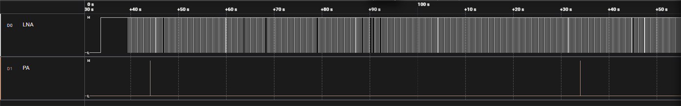

    尊敬的 Kasper:
    我正在运行测试、并相信它看起来正常。 您可以按照以下指南设置 LNA GPIO(RX 开启)和 PA GPIO(TX 开启): dev.ti.com/.../debugging-index.html
    5%占空比
    0%占空比
    编辑:对不起、我误读了、我在 ns_br 上运行了测试。 我将尽快在 ns_CoAP_node 上重复此测试。
    Daniel
    尊敬的 Kasper:
    我尝试了 0%占空比下的 ns_CoAP、似乎可以正常工作。
    我现在正在尝试 1%的速度、并通过 ping 从边界路由器发送 1000 字节的有效负载到路由器节点。 我可以看到路由器节点停止回复并达到极限、我仍然需要进行数学计算并验证它是否确实是 100%。 我稍后再更新您。
    Daniel
