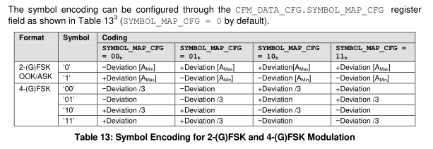

    您好 Corey、
    我们使用非差分编码。
    我认为没有明确说明、但如果您查看我们的文档、您可以看到选择正偏差是否代表 0 或 1 的选项(这是来自对讲机设置命令,我们在 fecMode 字段中有类似的配置选项)。
    Marie H

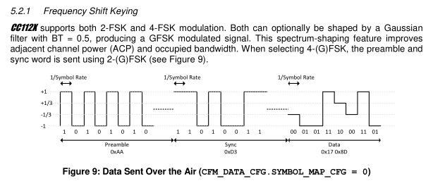

    好的、我找到了一些相对清晰的信息、搜索“偏差“:
    所以它似乎是非差分编码。  我可以从非差分编码中获得差分编码、但这会失去一些优势。
    (请注意,差分编码与曼彻斯特编码不同。  在曼彻斯特编码中、始终有一个位末尾的变化。  如果位中间有变化、则表示“1",“,如果、如果没有变化、则表示“0"。“。  或者反之亦然,但这是不同的。)
    我应该以前见过这个。
