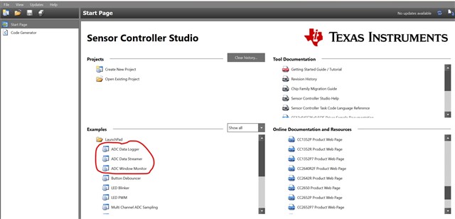

有人能给我提供一个代码来简单地读取电位计、例如在带有传感器控制器的 CCS 中使用 ADC 吗? 在工程向导中、我只找到了不使用传感器控制器的示例。

    您好、Jan
    SCS 中提供了多个 ADC 示例(以及相应的 IAR/CCS 工程)。
    您应该使用其中一个测试点作为起点。
    BR
    Siri
