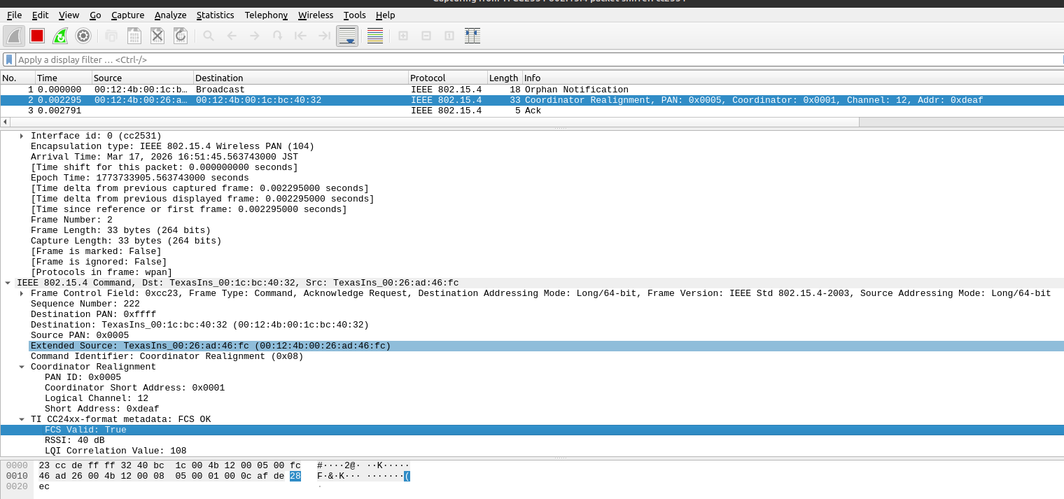

我正在尝试实现一种类似于 ZigBee 使用的 Orphan 联接(NLDE-join.request(孤立)) 的机制、其中设备通过 Orphan 扫描来查询短地址(这是一种关联)。 请注意、我不使用 ZigBee、而是直接使用来自 TI 15.4 Stack 的 IEEE 802.15.4 基元 (simplelink_cc13xx_cc26xx_sdk_8_32_00_07)。
 我还使用了 CC1352R1。
我 在设备中的扫描请求与此类似:
void
ScanRequest(void)
  // The PAN ID should not be necessary, but there is no ACK to the
  // coordinator realigment command without this.
  ApiMac_mlmeSetReqUint16(ApiMac_attribute_panId,5);
  ApiMac_mlmeSetReqUint16(ApiMac_attribute_coordShortAddress,0x0001);
  ApiMac_mlmeScanReq_t scanReq;
  memset(&scanReq, 0, sizeof(ApiMac_mlmeScanReq_t));
  scanReq.phyID = 0; // using 2.4Ghz O-QPSK for now
  scanReq.channelPage = 0;
  memset(scanReq.scanChannels, 0, sizeof(scanReq.scanChannels)); // Clear all first
uint8_t defaultChannelMask[17] = {0x00, 0x78, 0x00, 0x00, 0x00, 0x00, 0x00, 0x00, 0x00, 0x00, 0x00, 0x00, 0x00, 0x00, 0x00, 0x00, 0x00};memcpy(scanReq.scanChannels,defaultChannelMask,17); // CH 11-14
scanReq.scanType =  ApiMac_scantype_orphan;
scanReq.maxResults = 0;
scanReq.permitJoining = false;
scanReq.linkQuality = false;
scanReq.percentFilter = 255;
memset(&scanReq.sec, 0, sizeof(ApiMac_sec_t)); // no security
ApiMac_mlmeScanReq(&scanReq);

使用 监听器、我可以看到孤立通知命令、协调器校正及其 ACK 正在发送。 但是、Scan CONFIRM 返回状态 234(无信标)、这意味着在孤立扫描的情况下未收到协调器校正命令、或者由于某种未知原因由 MAC 进行了过滤。 还值得注意的是、我的 responseWaitTime 设置为 32(IEEE 802.15.4 描述的默认值)
孤儿扫描是否有其他要求可用于此目的?  有什么建议吗?
我附上了 Sniff 的屏幕截图(显然不允许使用 pcap)
感谢您的帮助。
Alberto G.
    尊敬的 Alberto:
    这是因为孤立请求旨在用作重新关联机制、而不是用于初始联接。
    如 Wireshark 捕获中所示接收到协调器重新调整帧、但是它被 MAC 丢弃、因为协调器的扩展地址与传感器器件预期的地址不匹配、因为它之前没有关联、并且事先不知道收集器的地址(可能已初始化为零)。 这里的目的是筛选出来自外部收集器(这些收集器不是器件的父级)的协调器重新调整消息。

    我做了你建议的测试,你是对的。
    如果我预先注册协调器扩展地址、则接受协调器重新调整。 但是、如果你放纵我、这就带我来回答我的下一个问题。
    我理解、从 IEEE 802.15.4 孤立请求的角度来看、它被视为重新关联机制。 但是、 该标准从未规定必须在接收协调器重新调整(或必须存在 PAN ID)时验证扩展地址、这纯粹是 TI 15.4 实现、可以接受。
    但这让我有了这个问题, 根据 ZigBee 规范,它利用孤立扫描并使用它来加入机制(不只是重新加入),如 NLDE-join.request 基元中所述 ,因为 ZigBee 不使用 IEEE 802.15.4 关联。 如果 TI 15.4 在协调器重新调整中强制执行该协调器扩展地址验证、并且 Z-Stack 正在使用 Zigbee 规范、那么 如果 TI z-stack 无法使用孤立扫描来加入、我想知道如何在 TI z-stack 中实现 NLDE-join.Request(孤立)?

    Daniel Guarecuco Aguiar 指出、 如果扩展地址与  MAC PIB 属性中存储的值不匹配、则会从协调器重新调整的源代码返回 MAC_NO_BEAC标志 和 MAC_INT_SCAN_COMPLET_EVT。  这无法从发布代码修改、因此您需要手动编辑 MAC PIB 表中 MAC_COORD_EXTENDED_ADDRESS 的值、以便协调器重新调整能够 在 MAC 中成功通过。  据了解、NXP 选择了一种不同的方法、因此您可以进行观察
    Ryan
