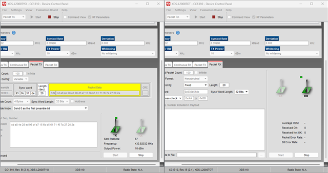

我正在使用 CC1310 LaunchXL 在 433MHz 上接收射频数据包。 目前我可以在 SmartRF Studio 中观察射频活动、但我想在固件中实施自动接收过程。
我的目标是:
  1. 配置自定义同步字。
  2. 设置固定或可变的数据包长度。
  3. 自动连续接收数据包。
  4. 将接收到的数据包字节转储到 UART 以进行记录/分析。
任何示例代码或建议的工作流程来实施具有 UART 数据包转储的连续 RX 都将非常有帮助。

    }、我的数据包含标头 65A6、我使用它作为 syncword、它确实包括 seq no 和任何包含数据长度的字节
    从 RFStudio 导入了相同的设置、其中我正在获取数据 、但没有串行进行任何 LED 切换或数据打印、当我从另一个 LaunchPad 读取数据包时、在 4.2kb 上工作正常、但在 8.4kbaud 速率下不工作

    是否能够在 SmartRF Studio 中工作?
