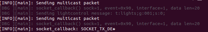

    我们遵循您在边界路由器方面的说明:
    • 已删除 WISUN_NCP_ENABLE
    • 添加了 WISUN_TEST_MPL_EMBEDDED
    • 已更换:
      • application.c
      • borderrouter_ws.c
      • application.h
    • UDP 端口设置为 1234
    现在、我们要在上执行相同操作 节点侧 () ns_coap_node
    公式 在节点上使用 UDP 而不是 CoAP 清理测试设置 我们到底应该修改什么?
    具体来说:
    1. 删除的内容是否COAP_SERVICE_ENABLE足够?
    2. 我们application.c还需要在节点端修改吗?
    3. 我们是否应该:
      • 保持或移除按钮处理(BTN1 触发器)?
      • 替换coap_service_request_send()socket_sendto()?
    4. 其中是 推荐的地方 收件人:
      • 创建 UDP 套接字
      • 发送周期性数据
    我们希望在以下情况下进行最低限度的有效测试:
    • 节点定期发送 UDP 数据包(无 CoAP)
    • 边界路由器通过 UDP 接收这些消息
    • 没有 CoAP 相关性
    嗨、Burc
    1. 是的、只需删除COAP_SERVICE_ENABLE, 、编译与 CoAP 相关的代码、
    2. 无需修改 application.c
    3. 由您决定是应用程序开发人员。 当不使用   CoAP_service_enable 时、 BTN1 用于触发广播、而 BTN2 用于触发单播。 如果删除它们、您需要找到另一种方法来执行此操作。
      1. 不需要替换  CoAP_SERVICE_REQUEST_SEND (),它被编译出来
    4. mainThread 内已设置 UDP 套接字
      1. bcast_send 定期发送消息。
    你可能需要仔细检查 UDP 端口,不确定我是否做了任何更改,我忘记 在这里发帖
    Daniel
    尊敬的 Daniel:
    它现在可以正常工作。
    感谢您的支持。
