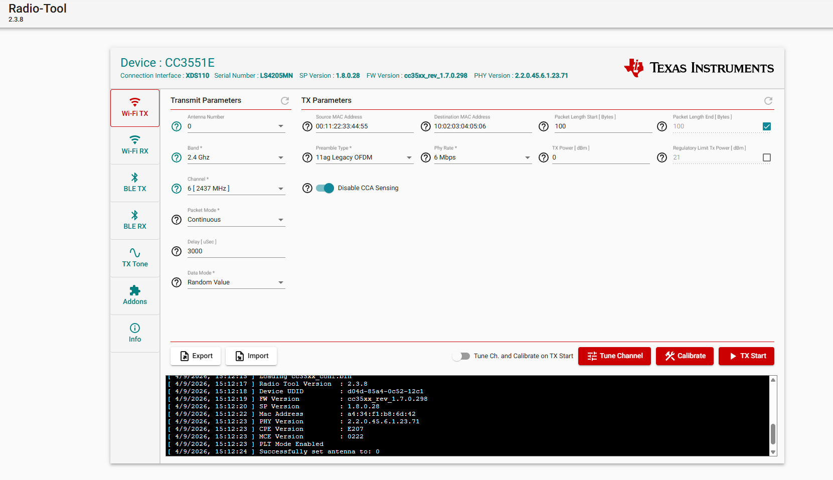

我遇到以下问题、然后尝试手动刷写无线电工具。
./simplelink-wifi-toolbox.exe radio-tool -i XDS110 -param1 auto common load_radio_tool --tbl "C:\ti\simplelink_wifi_toolbox_win_4_1_8\radio-tool\binaries\CC3551E\cc35xx_radiotool.bin" --firmware "C:\ti\simplelink_wifi_toolbox_win_4_1_8\radio-tool\binaries\CC3551E\cc35xx_fw.bin" --conf_bin "C:\ti\simplelink_wifi_toolbox_win_4_1_8\radio-tool\binaries\CC3551E\cc35xx-conf.bin" --device_family CC35XXE --tbl_dl_index 23 --firmware_dl_index 1 --conf_bin_dl_index 1 --sleep_tbl_fw 0 --sleep_fw_confbin 0
2026-04-09 14:35:47,369: Loading Firmware ...
2026-04-09 14:35:48,914: Download process failed.
Error message: Last operation <function PyXds110._secap_bulk_write at 0x000001D3A2B35C60> return error code -1141 stopping process
2026-04-09 14:35:48,917: Fail to download Firmware, with error Last operation <function PyXds110._secap_bulk_write at 0x000001D3A2B35C60> return error code -1141 stopping process

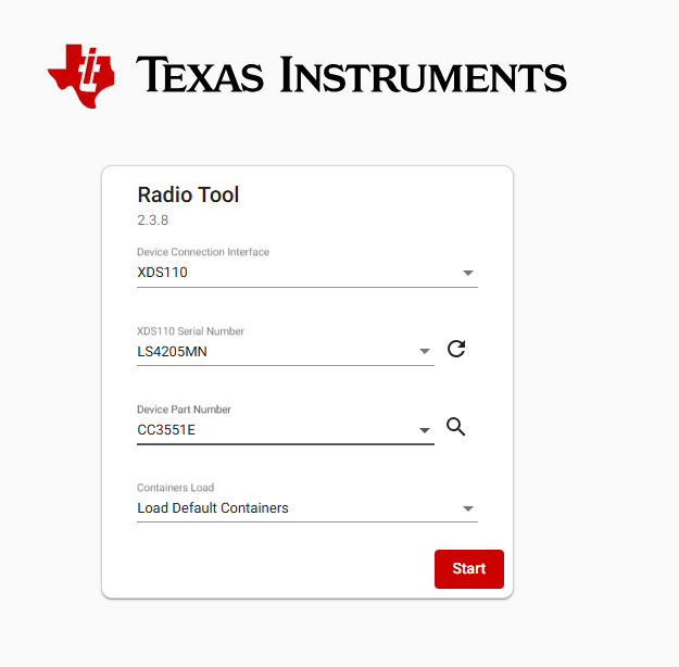

刷写无线电工具没有问题、然后在 Windows 模式下打开 simplelink-wifi 工具箱。
然后在按下启动按钮后,它将在一些闪存,等结束与 UI
在这里、我可以使用数据包启动 WiFi TX、这样我可以看到所有内容似乎都正常工作、然后打开 UI、但我无法使用 CLI 达到这么远、因为您可以在顶部看到、它在某些方法 PyXds110._SECAP_BULK_WRITE 上失败。
如何解决此问题?

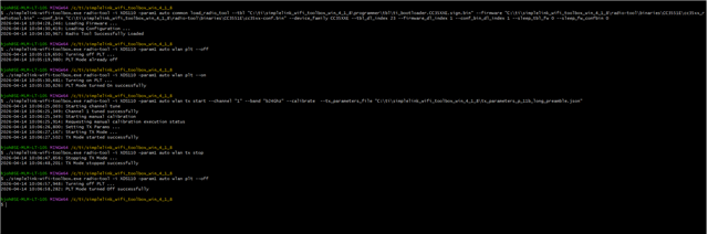

    您好  Håkan、
    我来仔细看看。 错误代码–1141 表示 M3 超时。
    您好  Håkan
    感谢您提供有关无线电工具 CLI 命令的反馈。 请尝试以下操作:
    simplelink-wifi-toolbox.exe radio-tool -i XDS110 -param1 auto common load_radio_tool --tbl “C:\ti\simplelink_pwi_toolbox_win_4_8\programmer\tbl\ti_bootloader.CC35XXE.sign.bin“-- firmware“C
    在您的命令中、您加载的固件为 TBL、这是不正确的。 您加载的固件文件也错误;您需要加载接受无线电工具的固件、在本例中为 cc35xx_radiotool、而不是 cc35xx_fw。
    我们将使 CLI 说明对用户更加直观。
    谢谢。
    感谢您的支持 BLiu! :-)
    现在它可以正常工作:
