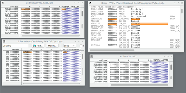

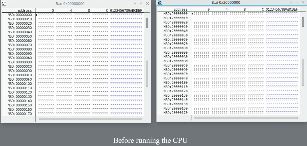

我正在开发支持 CC1354P10 的闪存算法、我面临的问题是使用调试器连接到目标后无法访问任何内容(没有可访问的 RAM,闪存或寄存器)。

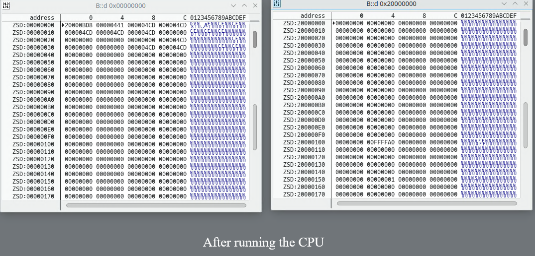

如果我运行 CPU 几秒钟、所有内容都变得可访问、并且我可以无任何问题地进行读取和写入、则此问题会得到解决。然而、此权变措施并不理想、 我假设一些寄存器写入已执行、它们启用了存储器可访问性。
更好的方法是在无需首先运行代码的情况下访问内存、事先通过调试器配置这些寄存器、这将是一个更简洁的解决方案。

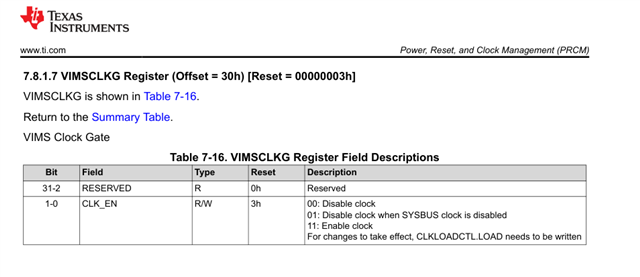

    尊敬的 Firas:
    如果您查看技术参考手册中的电源域方框图、您可以看到闪存位于 VIMS_PD 电源域中。
    要为该域供电、必须写入 PRCM :VIMSCLKG.CLK_EN
    顺便说一下,这就是我们在 SetupTrimDevice() 中所做的,这就是我们在应用程序启动时运行的。

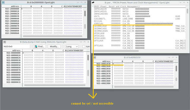

    我已经尝试过此操作、但问题是、在我们首次连接到 CPU 时无法访问任何内容、因此尝试最初设置该寄存器会导致总线错误:
    但是、在运行 CPU 后、一切都变得可访问、我可以看到时钟已启用、但禁用它并不会有任何区别、我仍然可以写入闪存:
    费拉斯。

    您好 Arthur、
    是的、但所有 PRCM 寄存器一开始都无法访问、因此没有办法设置任何内容、只是澄清一下、在首次连接到 CPU 时无法读取或写入任何内容、因此每个写入操作都会导致总线错误。

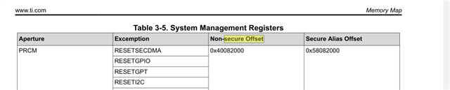

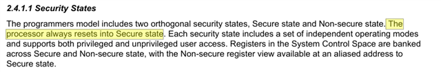

    只是一个快速更新、它显示的是与安全模式问题有关的。
    连接到 CPU 后、如果我转储闪存区域(或任何地址)、则在非安全模式下执行访问、这会导致该区域无法访问、但是、当我使用安全访问类执行相同的操作时、读取和写入操作都可以正常工作而没有任何问题。
    短时间运行 CPU 似乎会将系统切换至默认启用安全访问的状态。
    费拉斯。

    尊敬的 Firas:
    您的发现似乎与我们的 TRM 解释相符:

    是的、MPC/PC 的值是一致的。   引导 ROM 是否可能会执行一些导致这种状态(仅启用安全访问)的配置?
    尊敬的 Firas:
    因此、此 PC 与使用 XDS-110 时的复位行为相匹配、当我们处于停机引导模式时、XDS-110 似乎处于安全状态:

    ...现在,我看到我们的 MSP 不同。 这很可能是您的问题、您无法评估非安全偏移:
    您的 MSP:20000FF8
    XDS/CCS MSP:11001FF8
