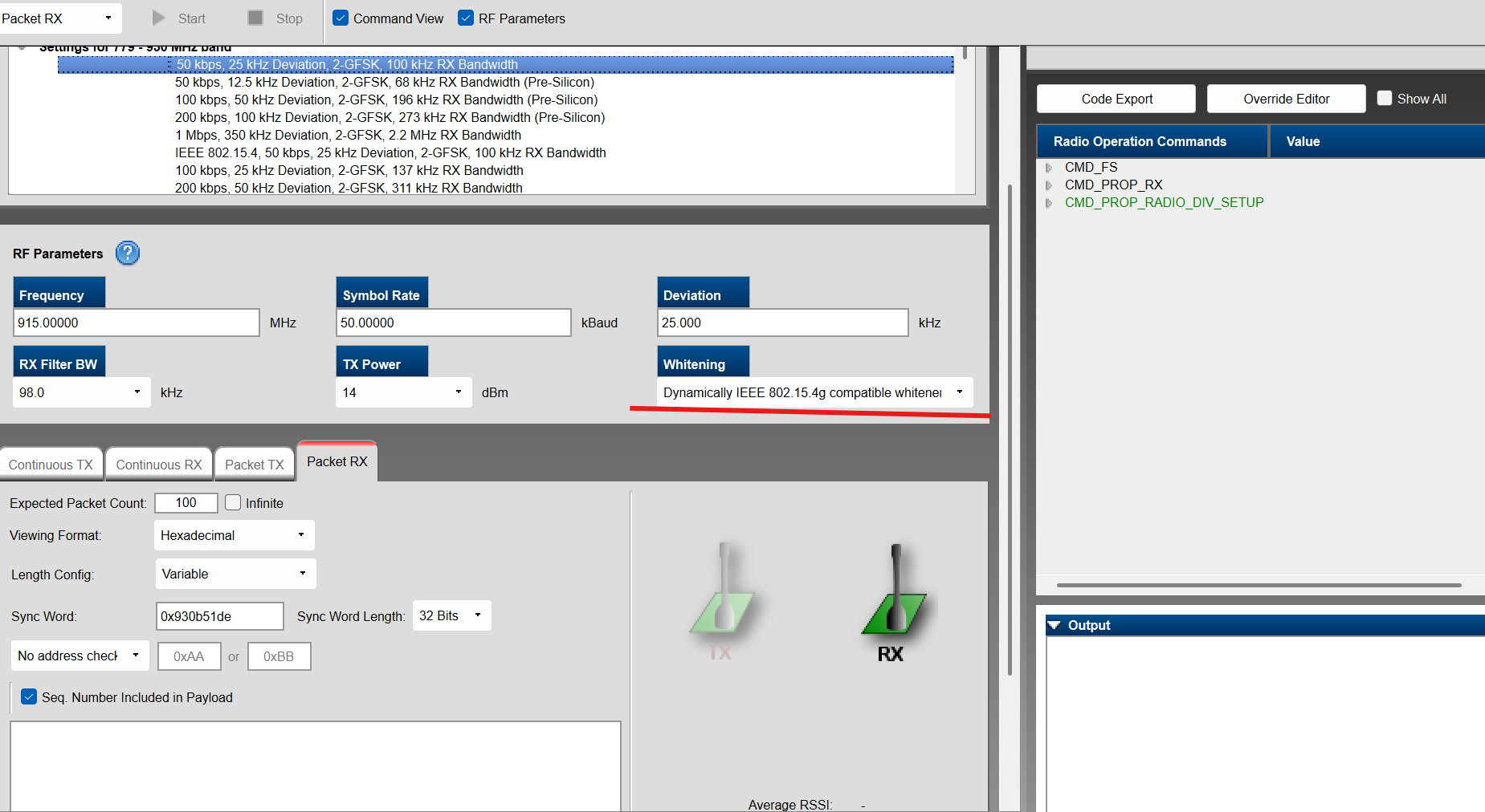

您好、
 我们希望检查 LP-CC1312R7 (RX) 与其他不是 TI 产品的 Sub-1GHz 器件 (TX) 之间的通信、我们已经验证了在选择补音模式 PN9 时、它们可以很好地通信、现在我们希望将美白模式选择为“7:兼容动态 IEEE 802.15.4g 的白化器和 16 位或 32 位 CRC“、如图所示。
但是 LP-CC1312R7 无法接收正确的数据、我们希望修改 TX 设备数据包构建过程、使其能够良好通信、因此、您能告诉我们应该做什么、或者在选择这种白化模式时应使用什么白化和 CRC 算法。
    您需要购买 IEEE 802.15.4g 规范。 如果您想详细了解如何实现美白和 CRC。 这不是开放式规范(我认为)、因此我们不能分享有关如何实现这一目标的任何信息。
    如果您从头开始制定协议、并可以根据需要配置 TX、那么为什么要使用此美白方法、而不是使用 1101 兼容的美白方法?
