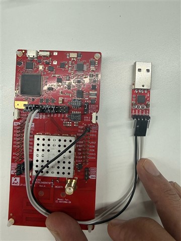

    您能否提供 USB 转 UART 电缆和 LP-CC1352P7 连接设置的图像?  您是否使用逻辑分析仪来比较 XDS110 UART  电缆的 RX/TX 线路与 USB 转 UART 电缆的 RX/TX 线路?
    Ryan
    您好、Ryan、
    遗憾的是、我们还没有任何逻辑分析仪。
    下面是我的连接的图像。
    Hiren
    这似乎符合预期。  您是否确认 USB 至 TTL 板工作正常?  我以前从未使用过该分线板。  如果连接不正确、我会希望退出代码不同于  NOTER Installed。
