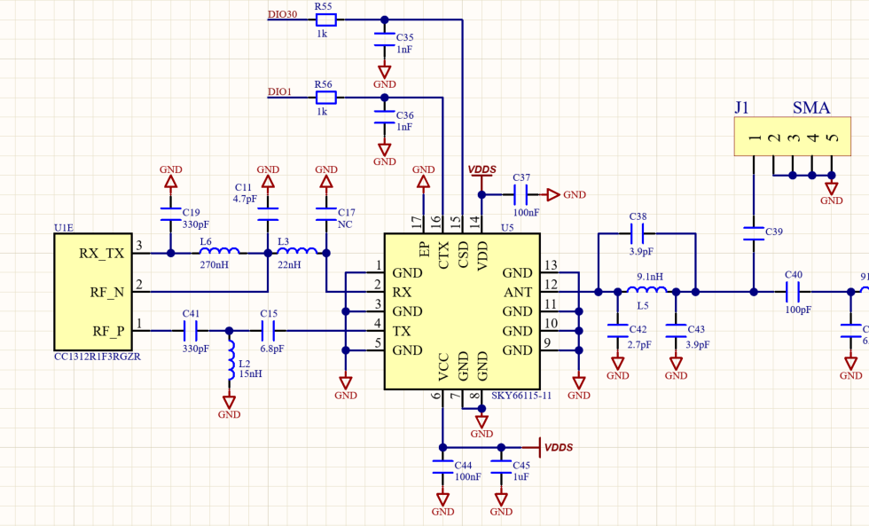

我们公司使用 CC1312 作为 MCU、并使用 14dB 50Kbps 配置进行无线通信。 测试后、在车库环境中实现约 200m 的通信距离、最差情况下信号可达到–90dB;
我遵循以下文档:
www.ti.com/.../swra528.pdf -cn%252FCC1310%253FkeyMatch%253DCC1310%2526tisearch%253Duniversal_search%2526usease%253DGPN-ALT
我尝试了 20dBm;并在 MCU 上使用射频功率测试仪测量发射信号为 20dBm;

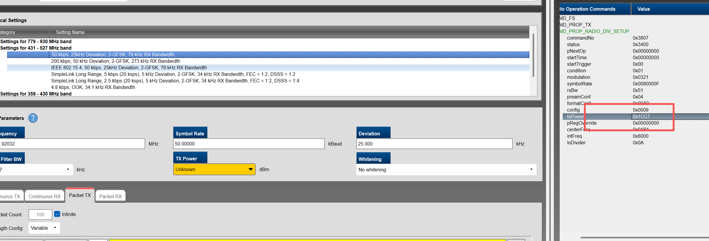

因此、我继续使用 SmartRF Studio 7 在相同的车库环境中进行测试、结果如下:
1、TX 功率:5、  距离:10 厘米 RSSI:–40
2. TX 功率:5,  距离:150m RSSI :–125
3、TX 功率:20、距离:10 厘米 RSSI:–22
4、TX 功率:20、距离:150 米 RSSI:–100
打扰一下?
为什么调整传输功率会导致同一 MCU 在相同距离上的 RSSI 发生变化
为什么将传输功率调整到 20 实际上会影响通信距离

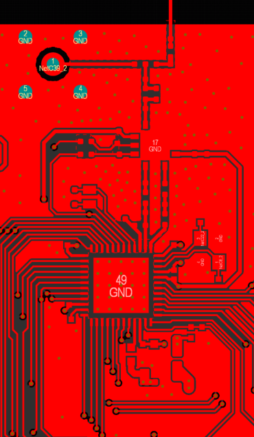

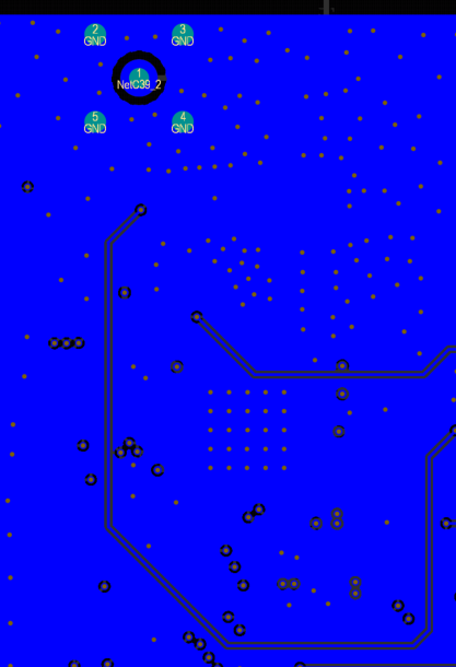

这是我的原理图和其他信息:
c7fe588c65f9267198e635aee301737e.pngff5422d74b1fe3fcaa6cdf544c944d98.pngabd00ece5d86a5903e205ec56e6a3078.png

    您好:
    我认为我刚才描述的内容还不够清楚、
    当我以前使用 14dB 时、
     TX 功率:14、  距离:200 米 RSSI:90
    当我以前使用 14dB 时、
    最远传输距离为 200m、最差的 RSSI 为–90、
    但是、当我在同一环境中使用 20dB 进行测试时、最远的传输距离为 150m、最差的 RSSI 为–100、
    我认为 20dB 应比 14dB 远
    好的。 如果在 14dBm 下测量的距离为 200m、则预计距离为 20dBm、约为 400m。
    在这两个 Rx 位置的射频本底噪声和其他射频干扰相同的条件下。
    是的、我们现在的距离不能达到 400 米、甚至 200 米;我想问一下如何排除故障? 应该使用哪个方向进行更好的调查
    您好:
    另一个问题是、您是否有任何基于 20dB 功耗的测试报告或类似文档
    第一步是确认您已实现传导 Tx 性能和传导 Rx 性能。
