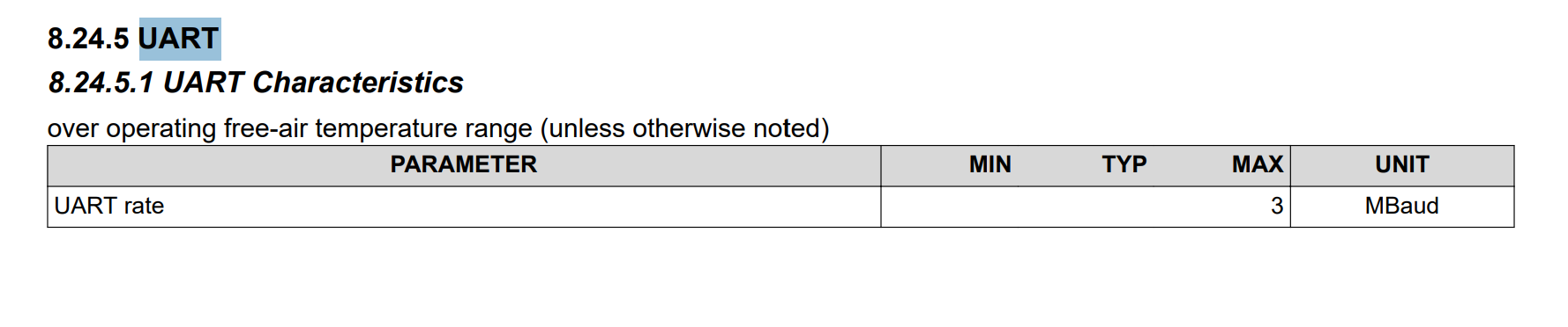

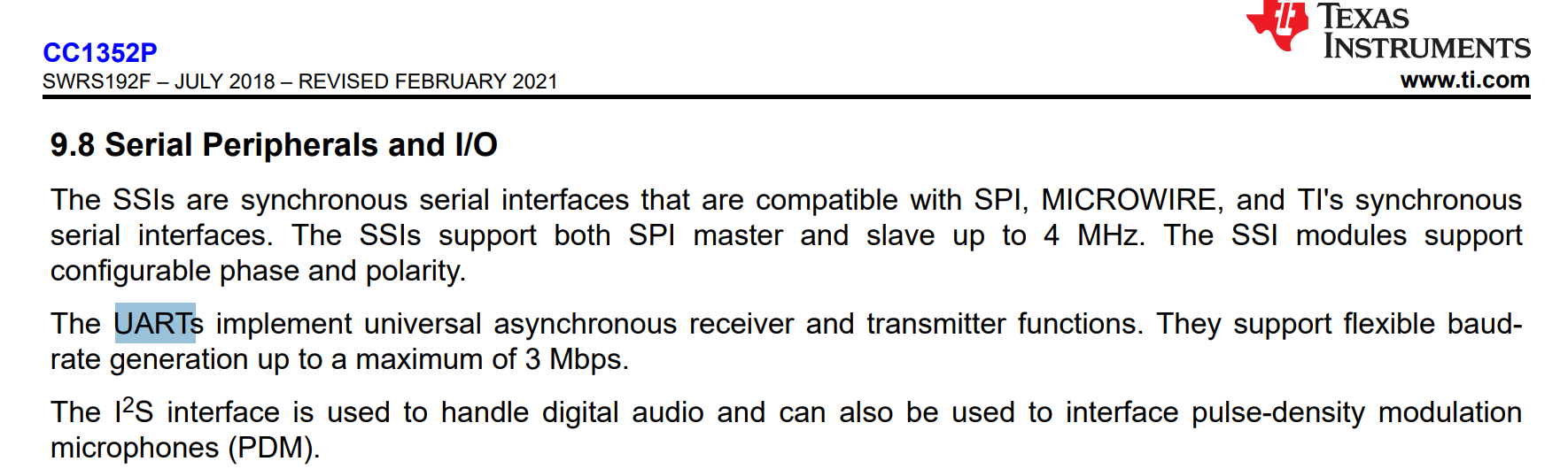

我强制使用 UART 来变压器 2Mbps 数据。
实践后、UART 最大变压器速度 高于 1Mbps。
它与 CC1352P 数据表不匹配、如下图所示。
您能否提供任何将 UART 速度升级到 3Mbps 的命令?
Jacky
    您好 Jacky、
    以下示例来自 drivers/uart2echo 应用示例 (uart2echo.c)。 您可以在 params.baudrate 变量中设置波特率。
        /* Create a UART where the default read and write mode is BLOCKING */
        UART2_Params_init(&uartParams);
        uartParams.baudRate = 115200;
