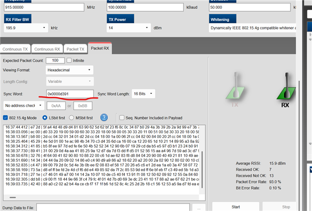

您好、
在检查两个 LP-CC1312R7 LaunchPad 之间的通信时、 我们发现一个奇怪的事情、我们使用了一个 LP-CC1312R7 作为 RX、RX LP-CC1312R7 从 SmartRF Studio 选择了 Wi-SUN 模式#2b、如下图所示。 我们将频率更改为 925MHz、前导码计数 10 个字节、同步字 2 个字节。 然后、我们开始在屏蔽室上 RX、当时 TX LP-CC1312R7 已断电、但 RX LP-CC1312R7 可以接收一些以太网为单位的数据包、我们多次尝试、RX LP-CC1312R7 始终定期接收干扰数据包。 我们可以确认屏蔽室上没有任何 TX 源。 您能告诉我们如何解决此问题吗?
顺便说一下、当我们将同步字更改为 4 字节时、这种现象消失了、但我们的工程必须使用 2 字节的同步字。
    尊敬的 Chun:
    两字节同步字将增加误报的风险。 这里解释了: 计算 CC1101 WOR 的最佳同步字的数学方法为 0xD391 -/等。 RF(只读)论坛-/等... 射频(只读)- TI E2E 支持论坛
    您的同步字是否固定、或者是否可以使用任何 2 字节的同步字?
    Arthur
    您好、
    感谢您的快速回复、但当我们使用同步字 0xd391 时、这种 现象 仍然出现。
    尊敬的 Chun:
    您是否还需要可变长度的数据包或固定长度的数据包?
    Arthur
    尊敬的 Arthur:
    我们使用长度可变的数据包、能否解释一下 RX 器件接收这些干扰数据包的原因、尽管它在屏蔽室中并且没有任何 TX 器件。
    尊敬的 Chun:
    要知道、我必须查看对讲机设置中的寄存器。 您是否可以从 SmartRF Studo 导出它们并在此处发布?
    Arthur
