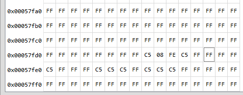

    我的 BL_PIN_NUMBER 连接到 DIO 8、它现在具有一个上拉电阻。 我的 CCFG 是 C5 08 FE C5。 我尝试将 FE 改为 FF、但没有乐趣。

    尊敬的 Bill:
    您可以导出器件的 CCFG 并在此处上传它。 具体而言、在 image_valid_conf 寄存器 (0x57FEC-0x57FEF) 中有什么值?
    Daniel
    下图是 CCFG 的下载图像。  0x57FEC-0x57FEF 的值为 FFFFFFFF。 我找不到 应该是什么的文档。
    最终使其正常工作。 我当时使用 UniFlash 对电路板进行编程。 可以选择手动配置 CCFG、我已禁用该选项、但不对 CCFG 进行编程。 我必须设法查看.hex 文件、然后使用 闪存编程器 2 手动进入 CCFG。 有点混乱,但我现在可以取得进展。
    我已经尝试找到 CCFG 的格式。 是 ARM 特定的吗?

    image_valid_CONF 是矢量表的地址、应该很可能是 0x00000000。
    CCFG 寄存器值在技术参考手册 ( CC13x2、CC26x2 SimpleLink 无线 MCU 技术参考手册(修订版 G)的第 10 章中定义
