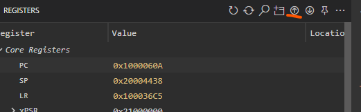

    尊敬的 Shingo:
    一旦您到达 1mA。
    1.您可以在暂停调试器时发布调用堆栈的屏幕截图吗?
    2.您还可以导出所有寄存器吗? 转到“View“->“Register“。 确保寄存器已更新、然后点击箭头按钮、将所有寄存器导出到 JSON 文件并在此处上传它们。
    Daniel

    尊敬的 Shingo:
    当您看到 3.68mA 听起来不错时、停止调试器可以正常、但不确定调试器是否会阻止目标进入待机状态、以便您可以看到电流有任何差异。 先尝试一下、如果没有看到任何差异、可以先在独立模式下运行器件、然后连接调试器而无需复位目标器件、请查看调试 —SimpleLinkTm CC13XX/CC26XX SDK TI 15.4-Stack 用户指南 7.31.00.00 文档
    TXT 也可以正常工作。
    Daniel
    我在发生 1mA 事件时连接了一个调试器并转储寄存器内容。
    请查看内容。
    e2e.ti.com/.../reg0603.txt

    尊敬的 Shingo:
    的确、在某些情况下、似乎有某种因素对电源驱动程序有依赖或限制、阻止您对 Power_idleFunc () 的调用进入待机状态。
    1.当您处于故障状态时,可以捕获调用堆栈吗? 您的寄存器转储显示 PC=0x000073DA、但如果没有符号、我无法分辨它是什么功能。 截取器件卡住的屏幕截图。
    2.您可以运行简化的测试,从代码和 SysConfig 中删除所有外设的使用 (SPI、UART、I2C、PWM )。 将其设置为仅通过 AON_RTC_CH2 唤醒、事件是否消失?
    Daniel
    从我的角度来看,当调用 Power_idleFunc () 时,系统不能转换到待机模式,但相反,即使它处于待机模式,也会导致产生 1mA 电流。
    在这之后的一段时间内、应用的从工作到待机运行会正常工作、但待机电流仍保持在 1mA。
    我认为 PC=0x000073DA 是 Power_idleFunc() 的地址。
    在 1mA 生成后、我无法通过连接调试器来暂停该过程、因此在调试器连接时、一旦电流从 2.68mA 上升到大约 3.68mA、我将再次联系您以告知内部状态。
