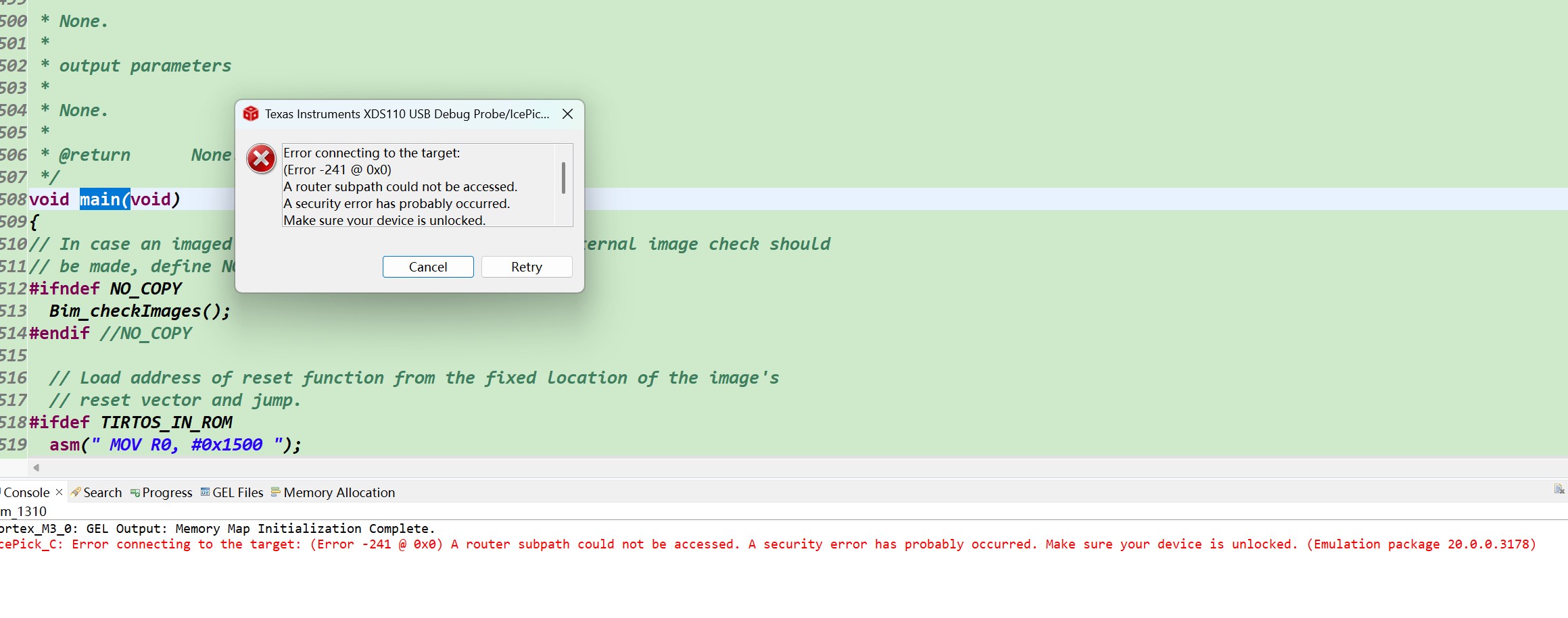

嗨、大家好:
SDK:simplelink_cc13x0_SDK_4_20_02_07
我使用 sensor_oad 和 bim_offchip 项目来实现加载函数
我已经使用 LAUNCHXL_PAD 进行了调试、负载函数正常工作

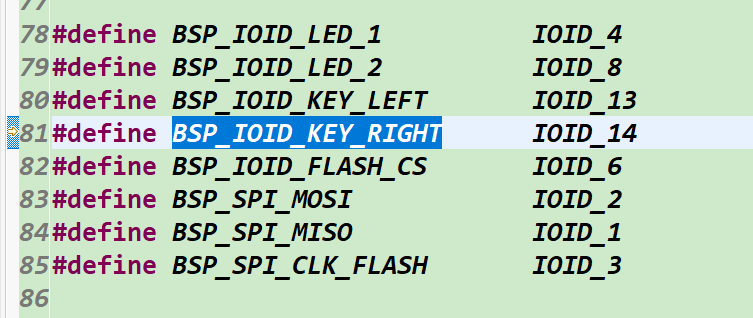

由于外部闪存引脚不同、我的定制电路板修改了工程中 SPI 的四个引脚、但加载完成后固件版本尚未更改为新引脚。 因此、我认为 BIM 项目中的 SPI 可能存在一些问题。 我想调试和调试 BIM 项目、但会出现图片中所示的问题。 调试其他工程(例如 sensor_oad)工作正常。 如何解决这个问题?
    您好、
    您发布的错误消息表明调试接口可能已锁定。 您仍然可以调试应用程序映像吗?
    如果不是、我建议执行完整闪存擦除/批量擦除、例如使用 Uniflash 或闪存编程器工具。
    Marie H
    嗨、
    是、我已使用 UniFlash 擦除所有程序、但无法调试它们。 但是、我目前能够调试其他工程
    Faker
    尊敬的 Faker:
    这是不寻常的。 您能告诉我您在 bim_offchip 中进行了哪些代码更改吗? 我想尝试重现您在这里看到的内容。
    Marie H
    嗨、
    我没有进行任何修改、无法进行调试
    Faker
