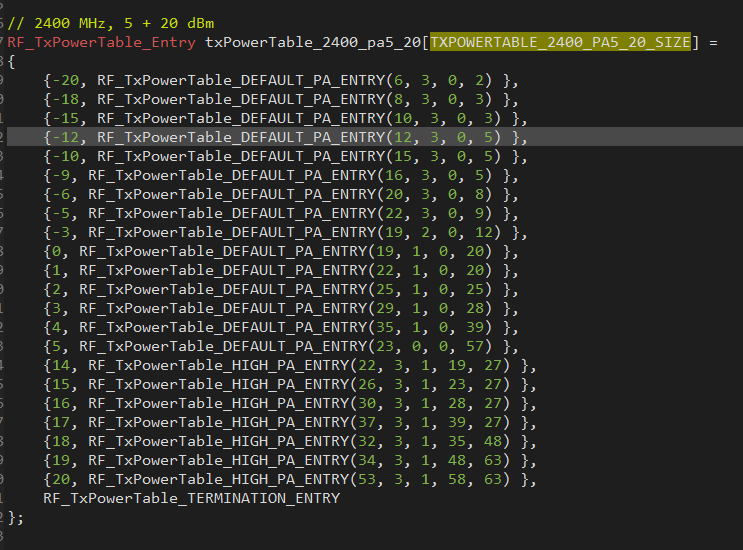

您好 TI。
提供的功率计不是连续的。 例如、测量范围不在 5 到 14 之间。 没有–1、–2、–4、–7 等 是否还有其他连续功率计? 我可以从哪里获得它们?
谢谢!!
Yi
    尊敬的 Yi:
    有两个支持 2.4GHz 频段的射频前端;组合的+5dBm/LNA (2P4G) 和单独的+20dBm 功率放大器 (HPA)。 HPA 能够可靠地发送低至+14dBm 的输出功率(在低于该输出功率时,器件间差异过大)、并且 2P4G 的最大输出功率为+5dBm。
    因此、在 CC135xPx 器件上运行时、没有高于+5dBm 和低于+14dBm 的输出范围、并且这些设置不可能。
    对于较低的阶跃、器件间的差异会随着输出功率设置的降低而增加。 器件修整适用于更高的输出功率设置、因为这是大多数客户使用的设置、并且没有对–1dBm 或–2dBm 输出功率的需求(在我们遇到的大多数用例中,客户只需选择 0dBm 或–3dBm)。
    您可以按照   SWRA640 (CC13xx/CC26xx 硬件配置和 PCB 设计注意事项): https://www.ti.com/lit/swra640 的第 10 节中所述的步骤自行查找这些平稳输出功率设置 — 请注意,这应该在大型器件组装内完成。
