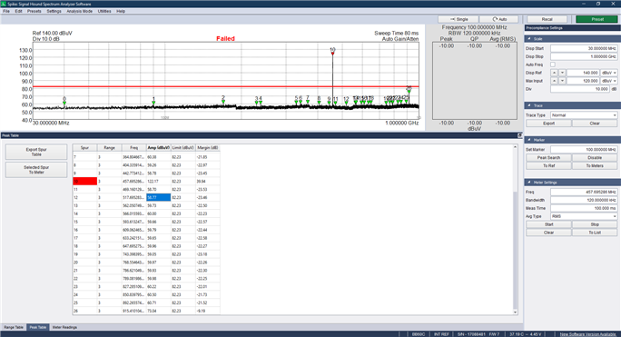

昨天他们收到了反馈,模块失败,第二个谐波太高,这就是他们给我们的:
我们感到非常震惊,甚至无法想象,CC1120模块应该如何在第二个谐波上产生与基本谐波一样高的东西!
所以我和我的工程师坐在一起,试图重新追踪一个测量结果的样子——没有结果。 如果不能产生这样的图片,甚至会过载!

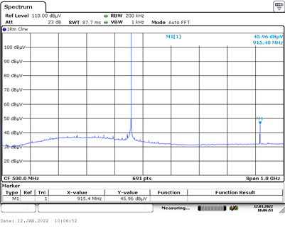

当然,我们使用我们的脂肪 R&S 校准设备,以各种方式(调制和非模块化,谐波无差别)再次直接测量模量-一切看起来都很好:
R&S 自动谐波测量:
频谱0-1GHz:
详细视图:
基本                                                                    第二谐波
QPK 测量:

    我认为,在身体上不可能让2号谐波达到与基本谐波相同的水平。
    我没有尝试计算这是多少 dBm,但我认为基础是在预期的水平。
    我想这是测试室一侧的设置错误,但不确定可能是什么。 我以前见过太大3.谐波(但仍比基波低很多),基波饱和 LNA,LNA 给出高3.谐波。 通常,测量谐波时应对基波进行调谐,以避免出现问题。 但是,这样的错误不应该产生2.1.谐波。
    观察频谱:
    就在左边的所需信号部分看起来也很奇怪,为什么“噪音”地板会像这样形状?
    此外:
    它看起来像是围绕着谐波折叠的东西,而这种东西在基本波形上是不存在的。
    红色和蓝色曲线相互对等,这让人有点难以看清。 我认为基础是在 H 曲线和 V 曲线上,但谐波看起来只是在 V 曲线上? 这是有道理的吗?
    目前,我无法找到测试机构到底做了什么错,但我认为问题出在他们一方,而不是硬件方面。
    之三,
    你又多次指出了一些非常有效的要点,这些要点对考试结果产生了怀疑。
    我们提出了异议,并附上了我们昨天所做的所有测量结果。
    他们现在又回来了,批准了我们的模块,模块已经通过了。
