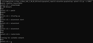

我正在遵循 SLA 来运行 Wi-Sun 示例,在成功刷新 ns_node 和 ns_coAP 节点图像后,我运行了 spinel-sli.py 脚本来启动网络。 但是,在运行 wisunstack start 命令后,wisunstack 命令仍返回网络状态的“stop”,而 routerstate 命令的返回状态为1。
我等了很长时间,路由器节点没有更新任何 UART 打印消息,看起来 Wisunstack 启动不起作用。 我错过了什么?
巴西,
水阳
    我刚刚发现应该刷新 ns_br 而不是 ns_node,在刷新正确的映像后,我可以设置网络并 ping 路由器节点。 请忽略这个愚蠢的问题
