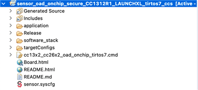

您好,
  • macOS 11.6.
  • 具有新工作区的 CCS 11.0.0.00012
  • SDK CC13xx CC26xx 5.40.40
  • 设备 CC1312
从 SDK 导入 SENSOR_ADD_ONCHIP_SECURE _CC1312R1_LAUNCHXL_TIrtos7_CCS:
导入完成并尝试显示自述文件时:
我遇到的实际问题是,当尝试通过 sysconfig 配置设备时(这似乎是 SDK 4.20的回归),我显然需要手动编辑 ccfg.c,并在必要时包括它:
但在该项目中却找不到 ccfg.c:
mh@MacPro sensor_oad_onchip_secure_CC1312R1_LAUNCHXL_tirtos7_ccs % find ./ -name ccfg.c
我当然可以从 SDK 中手动复制 ccfg.c 文件,但接下来该怎么办? 是否有文档可供我查看以了解具体的后续步骤? 此外,我们 现在是否打算手动编辑 CCFG 文件?

    您好,
    1.我对此次体验表示歉意,但能否尝试打开 README.MD? 这将打开自述文件
    这是一个 OAD 项目。 此项目与与主板相关的引导映像管理器(BIM)项目一起使用。   由于启动过程中需要 CCFG,BIM 项目管理此部分。 要更新应用程序 CCFG 的默认设置,应在 BIM 项目中编辑 ccfg_app.c。 该 ccfg_app.c 从该路径中的 ccfg.c 文件导入默认设置。
    [SDK]\sources\ti\devices\cc13x2_cc26x2\startup_files。 此文件中有一些有关设置的文档。
    我还推荐涵盖 OAD 流程的简单链接学院。
    https://dev.ti.com/tirex/content/simplelink_academy_cc13xx_cc26xxsdk_5_30_00_00/modules/154-stack/154-stack_05_oad/154-stack_05_oad.html

    您好,Siddanth,
    谢谢你。
    1.手动打开自述文件有效。
    2. BIM 项目也不会导入或复制 ccfg。 必须手动创建它。 这引出了一个不同的问题:如何将15.4堆栈功率设置为14 dBm 而不发出警告,因为 force_VDDR 设置是 BIM 项目的一部分?
    最后,我还注意到,在这个 SDK 中,导入的 CCS 项目为每个文件创建返回到 SDK 的单独符号链接,甚至为“应用程序”文件创建符号链接。 现在是否建议手动制作副本以在项目开始时修改项目文件的方法?
    您好,
    BIM 项目有一个 ccfg_app.c 文件。 这是应用程序的 CCFG,这是需要修改的文件。
    关于警告消息。 这似乎是对使用 BIM 和高功率 TX 的这种非常具体的情况的监督。 将通知 rnd 升级警告消息,但如果在 CCFG 中完成了设置,则不会导致功能问题。
    projectspec 中的默认设置是创建指向 SDK 文件的链接。 要获得文件的副本,
    1.您可以复制文件。
    2.在导入项目之前修改 projectspec 文件。
    例如:要在项目中有 sensor.c 的副本,请检查 projectspec 中的以下行
            </file>
            <file path="${COM_TI_SIMPLELINK_CC13XX_CC26XX_SDK_INSTALL_DIR}/source/ti/ti154stack/apps/sensor/sensor.c" openOnCreation="false" excludeFromBuild="false" action="link" targetDirectory="application/sensor">
            </file>
    将操作="链接"更改为操作="复制"。
    这将创建文件的副本,而不是链接到原始源。
    此致,
    西德丹斯
